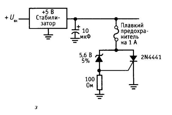

Dron/9K, а что за блоки питания и насколько они беззащитны?

AKI написал: Dron/9K, а что за блоки питания и насколько они беззащитны?
AKI, Да минвелы обычные. Защита от КЗ там типа есть, 24 В можно считать безопасными, но тем не менее..

вас куда-то уносит от конца ремонта, вы что его боитесь? То трехпроводное питание для гидролока выдумали, то АВ на выходе БП с защитой...
Открою жуткую тайну, дедушки Хоровиц и Хилл еще сорок лет назад рекомендовали ставить на выходе БП защиту от перенапряжения. А то вдруг попрет с выхода минвела не 24 вольта, а 34? И будет ужасный пожар из светодиодной ленты, можно сказать круговой. В общем секретная схема прилагается:
Срочно нужно пересчитать и собрать! Это почти аналог РН!
P.S. Надеюсь вы поняли, что это шутка (кроме того схема из раздела: "так делать не надо") и сами перестанете шутить.

Dron/9K написал: Вопрос толкователям ПУЭ и вообще: нужно ли защищать АВ или плавкими вставками линии от блоков питания до светодиодных светильников?
Dron/9K, Нужно смотреть требования/рекомендации на конкретный БП. Обычно, нужно поставить хотя бы предохранитель для защиты БП. Я всегда ставлю на выходе любого БП АВ или предохранитель. Правда, выбирать довольно сложно из-за растянутой ВТХ и АВ и предохранителя.
Причина необходимости примерно та же, что и с применением прочей твердотельной коммутации на несогласованные категории нагрузки/применения. Следствие - вплоть до пожара, но вероятность в вашем случае очень невелика.

siemens написал: Я всегда ставлю на выходе любого БП АВ или предохранитель.
И в компьютерах тоже ставите? А в телевизорах? Телефонные зарядки тоже без предохранителей на выходе... Какие глупые оказывается производители БП: на входе ставят предохранитель, а на выходе пожалели!
siemens, вы, конечно, отожгли про твердотельные реле, но про БП просто удивили. Не ожидал такой дремучести, ибо у типичного Meanwell:
Куда засунуть ваш предохранитель (или тем более АВ) пусть каждый додумает сам.

AKI написал: вы, конечно, отожгли про твердотельные реле, но про БП просто удивили. Не ожидал такой дремучести, ибо у типичного Meanwell:
Как я понимаю, опять хотите затеять спор на полсотни сообщений на тему "два плюс два НЕ равно четыре"?
У Meanwell искать не буду, мы ими практически не пользуемся.
Для БП Omron тема КЗ описана в руководствах. Для примера, выдержка из руководства БП S8VK-G:

siemens написал: У Meanwell искать не буду, мы ими практически не пользуемся
тогда зачем не зная конкретики что-то советовать? Напомню, что у автора вопроса именно Meanwell.
siemens написал: Для БП Omron тема КЗ описана в руководствах
и где там про необходимость установки дополнительного предохранителя или АВ?
siemens написал: опять хотите затеять спор на полсотни сообщени...
нет. Хочу лишь чтобы собеседник отвечал на поставленные вопросы, а не юлил как девочка-двоечница у доски: Вы сказали, что ставите ВО ВСЕХ БП на выходе предохранители. В вашем телевизоре (надеюсь, современном, ЖК) основная нагрузка БП это светодиоды. БП импульсный, менее надежный чем Meanwell и даже приведенный вами Omron. Разбираете ли вы телевизор, ставите в него дополнительный предохранитель или АВ или нет?
P.S. Задачи "поймать" вас на лживом слове - не ставлю. Пример с телевизором (питание светодиодов от импульсного БП) во всем аналогичен вопросу Dron/9K. Поэтому лишь жду прямого и честного ответа. Иначе: всего хорошего!

AKI написал: тогда зачем не зная конкретики что-то советовать? Напомню, что у автора вопроса именно Meanwell.
AKI написал: Вы сказали, что ставите ВО ВСЕХ БП на выходе предохранители.
Вы прочитайте сначала, что я написал Dron/9K. Опять ведь вспоминается анекдот про чукчу.
Зачем я ставлю защиту на выходе устройство, которое теоретически может выйти из строя без этой защиты? Вопрос очень смешной ;)
AKI написал: Пример с телевизором (питание светодиодов от импульсного БП) во все
Производитель телевизора знает какую подсветку он ставит и производит необходимые расчеты и тестирование. Производитель блока питания не знает, к чему вы подключите этот БП.
P.S. Замечу, что и производители телевизоров в последнее время часто делают халтуру, не производя необходимых проверок и тестирования. У меня, у предыдущего телевизора Самсунг пол экрана перестало подсвечиваться через 1 год и 3 месяца - массовый брак этой серии.

siemens написал: Вы прочитайте сначала, что я написал Dron/9K.
дорогой siemens, я читаю вопросы перед тем, как отвечать, теперь ваша очередь:
Dron/9K написал: Нужно ли защищать АВ или плавкими вставками линии от блоков питания до светодиодных светильников? ...минвелы обычные.
Что тут не понятно? Или что тут по вашему мнению я не понял/увидел/учел в своих ответах?
siemens написал: Производитель телевизора знает какую подсветку он ставит и производит необходимые расчеты и тестирование.
согласен. Но БП телевизоров выходят из строя. Часто. Иногда выгорают (до угля) светодиоды. Ваши буквы тому подтверждение.
Почему в телевизоре вы не сделали то же, что и для отдельного БП:
siemens написал: ставлю защиту на выходе устройство, которое теоретически может выйти из строя без этой защиты
Полагаю, честного ответа не будет. А он в том, что вы ничего не смыслите в схемотехнике и не лезете внутрь телевизора боясь испортить там что-либо. Оно отлично работает и без вашего предохранителя. Миллионами экземпляров. Вопросы пожаробезопасности и прочего вас в этом случае совершенно искренне не волнуют. А когда речь зашла о точно таком случае с более надежными элементами, вы демонстративно заволновались. Ибо тему проводов, типа нагрузки "типа знаете".
Вопрос остался без ответа:
AKI написал: и где там [в описании БП Omron] про необходимость установки дополнительного предохранителя или АВ?

siemens написал: Для примера, выдержка из руководства БП S8VK-G
Выдержка отменная, однако не увидел там указаний по установке дополнительного АВ или предохранителя. Скорее, наоборот :a

AKI написал: Вопрос остался без ответа:
Только что же написал:
siemens написал: Зачем я ставлю защиту на выходе устройство, которое теоретически может выйти из строя без этой защиты? Вопрос очень смешной ;)
Если непонятно, хорошо, из вопросительной формы в утвердительную переведу: "Защиту на выходе блока питания ставлю, чтобы защитить блок питания от выхода из строя, при возникновении ранее описанной ситуации (см.картинку)". Так понятнее?
