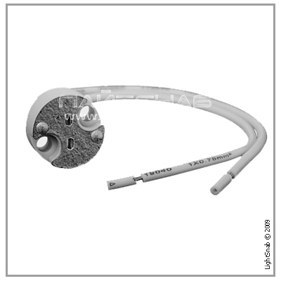

Купил светильники с галогеновыми лампами. На коробке не указан тип цоколя. Спросил у продавца. Тот назвал - G5.R. Это название записал под диктовку и дважды переспросил. Облазил все - нет такого. Зашел на сайт производителя светильника, там указан тип цоколя - G4, полазил в сети, нашел его фотографии. Цоколь на фотографиях совпадает один в один с цоколем в светильниках (даже надпись на проводах, как на фотографии):
Получается, что продавец ошибся или вообще не разбирается :a:mad: и мне нужен цоколь G4?

DrPilman, просто есть еще цоколь gu 5.3 и в одном оформлении светильники бывают разных цоколей, так что запутаться без проблем

DrPilman написал : G5.R
Или продавец вас троллил, или вы недопоняли. Это что-то мифическое. G - штырьковый цоколь
4 - 4 мм между осями штырьков 5 - 5 мм между осями штырьков 5,3 - 5,3 мм между осями штырьков 53 - 53 мм между осями штырьков ... 5.R - белиберда какая-то

gugulaki, нет, gu 5.3 для ламп с рефлектором. У меня, цоколь как на фотографии. Т. е. получается - G4.
На сайте производителя указано, что максимальная мощность светильника 20 Вт. На коробке светильника указана максимальная мощность - 50 Вт. Когда выбирали светильники, то искали на 50 Вт, поэтому этот нам и посоветовал продавец. Какой информации верить?

DrPilman написал : У меня, цоколь как на фотографии. Т. е. получается - G4.
замерьте расстояние между центрами гнёзд - там будет очевидно
DrPilman написал : максимальная мощность - 50 Вт
керемический цоколь? Пластик может расплавиться...

Насчет материала цоколя нужно смотреть, не знаю. А по фотографии выше, нельзя определить?

DrPilman написал : gu 5.3 для ламп с рефлектором.
да, GU - для ламп с рефлектором, G - для ламп без рефлектора

Как я понял, там патрон универсальный - овальные вытянутые отверстия для штырьков, т. е. расстояние между штырьками может изменяться от 4 мм до 6.35 мм. Поэтому и лампы можно подбирать из такого диапазона?

Выходит - так.
