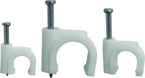

choksur написал : Сейчас она выглядит как белый достаточно толстый провод, прикрепленный к стене специальными захватами на гвоздях. (наверно по описанию это больше похоже на кабель-канал)
Как это? Кабель на хомутах - кабель-канал? Это же не логично, вне зависимости от знания электрики. Кабель это кабель, а канал это канал.

choksur написал : (наверно по описанию это больше похоже на кабель-канал)
По описанию больше похоже на скобы

choksur написал : толстый провод, прикрепленный к стене специальными захватами на гвоздях. (наверно по описанию это больше похоже на кабель-канал)
Нет!
