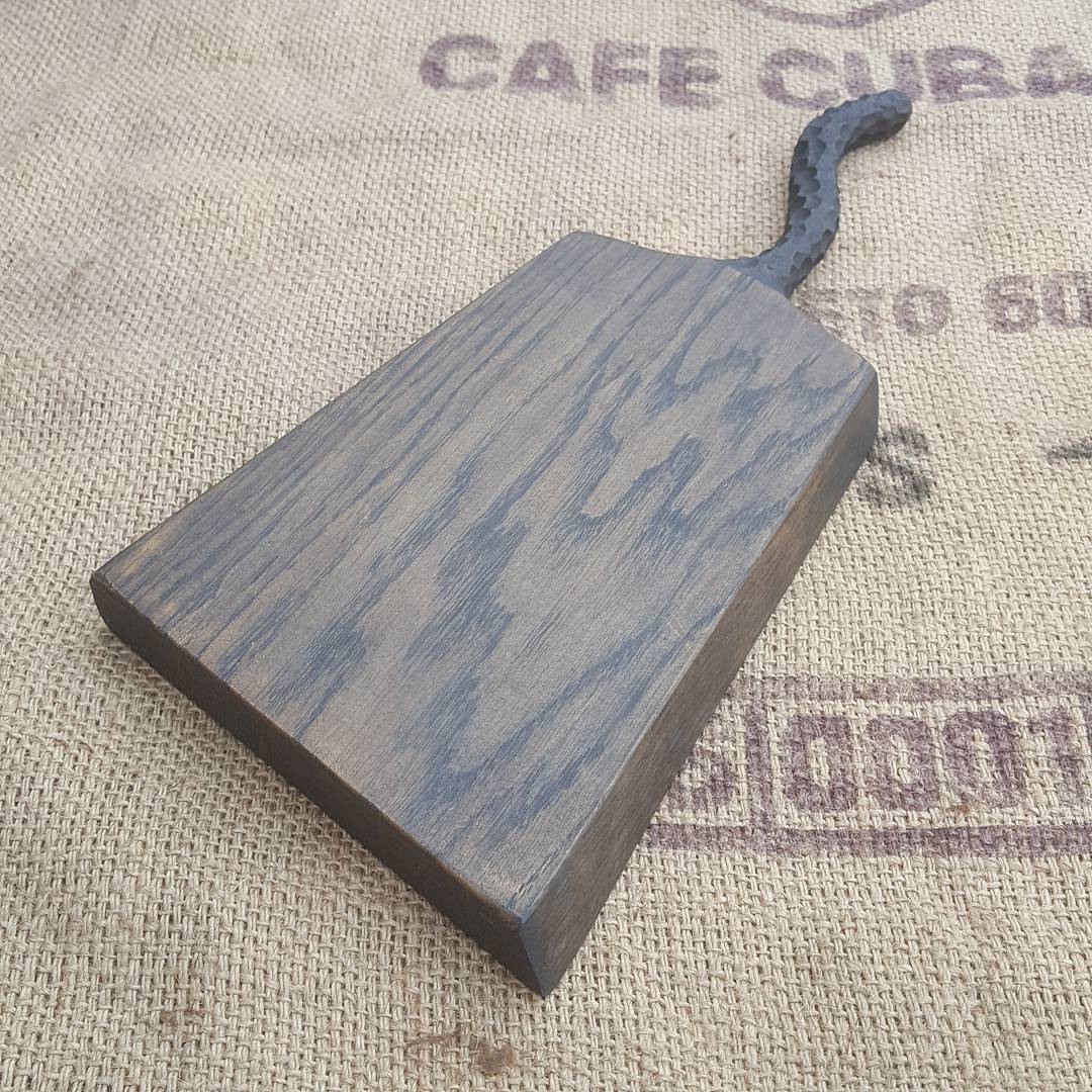

Сделал доску сам из мебельного щита чем пропитать что бы до завтра высохло

Доброго дня !
Пожалуйста пример обработки. Массив ясеня, вишни, дуба.Никаких прожарок в духовке, ни фенов, ничего. Одним слоем масла прошлись, пять-семь минут подождали, вытерли излишки насухо ветошью. Пару недель оставили на созревание (полимеризация)и вперёд! Масло Rubio Monocoat Oil + 2 C, Бельгия. Без пятен, разводов, наложений слой-на-слой... 100% экология, растворителей нет даже водных. 20 мл. хватает на 1-1,5 м2. И ТОЛЬКО в ОДИН СЛОЙ!!! Москвичи могут эти изделия на Даниловском рынке пощупать, метро "Тульская".

интересно а зачем доску покрывать?
14.03.2016 в 09:17:07
mozaic, Ну например что бы воду меньше впитывало... Визуальный эффект тоже очень приятен бывает. :)))
14.03.2016 в 11:13:38
Ингвар написал: mozaic, Ну например что бы воду меньше впитывало... Визуальный эффект тоже очень приятен бывает. :)))
Ингвар, на сколько процентов меньше? ;)
15.03.2016 в 14:27:56
mozaic, Конечно можно было бы заморочиться с весами и калькулятором... Но время... Всегда его не хватает. А по практике скажу, что существенно меньше, да и запахи не так сильно в само дерево впитываются. Я бы даже сказал совсем не впитываются. ;)

Минеральное масло - не имеет ни цвета, ни запаха. Лучше в 2 слоя, а ещё лучше с воском в пропорции 1/6 воска и 5/6 масло.

Ингвар, привет а как затемнит доску есть красители которые можно добавить к маслу или что то вроде подскажите!
23.12.2018 в 22:14:18
Тунговое масло специально для посуды используется
27.12.2018 в 11:32:19
-Кельт-,Есть цвет, называется Charcoal(уголь), достаточно чёрное, или цвет Chocolate (тёмно-коричневое), но текстура и рисунок не только просматривается, скорее даже подчёркивается).
