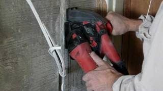

Я бы за таким пылесборником не гонялся: он явно не для бетонной пыли - всё пропустит наржу. На приведённой картинке не штроборез, а алмазная пила для керамики.
От пыли при штроблении может спасти только хороший промышленный пылесос. Есть, правда, на форуме любители самопальных конструкций "водный фильтр из ведра от шитрока + бытовой пылесос" - ищите в соответствующей теме.

***** На форуме подсказали, что можно как-то через ведро с водой....я не могу найти... И еще, у штробореза есть пылеотсос, если на него просто надеть 5-тилитровую бутылку, пыль все равно будет вылетать??

Подскажите по поводу этого штробореза. Этот Хилти с производства снят? На российском сайте нет такого, а понравился очень.

Виноват. Вспылил. Мой вопрос снимается, Уже нашёл. Это кожух для УШМ с одним диском (Кожух для резки и штробления DC-EX 125: Номер артикула: 00267720). Но похоже, у него открывается часть диска путём удаления чёрной части кожуха, и появляется возможность входить диском в угол. Более подробной информации не успел найти. Если кто пользовался - поделитесь.

cineman написал : Подскажите по поводу этого штробореза.
Это болгарка на 1.4кВт и отдельно купленый кожух. Кстати кожух стоит дороже болгарки. Хотел себе такой, общался с этими ребятами, жаловались на нехватку мощи.

cineman написал : Это кожух для УШМ с одним диском
Да нет кожух под 2 диска.
