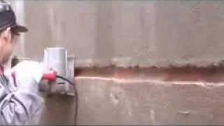

есть вопрос а таким аппаратом кто-нибудь работал
corta parede
