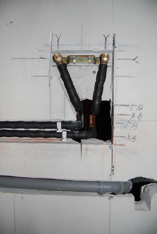

Richy написал : работа над ошибками
Что изменилось?
master.msk написал :
  1. Канализация. Где?
  2. Прокладка трасс к потребителям должна быть в штробах. Трубы в изоляции. Кто будет этим заниматься? Штукатуры? Водорозетки должны быть закреплены. Где?
сансэй
сансэй
Регистрация: 13.01.2008
Сообщений: 7420
08.12.2010 в 23:37:28
ДОКА написал : именно они пишут эту муть
да ...а я думал что это перевод)
Олегович
Олегович
Эксперт
Регистрация: 26.11.2010
Сообщений: 5082
08.12.2010 в 23:41:09

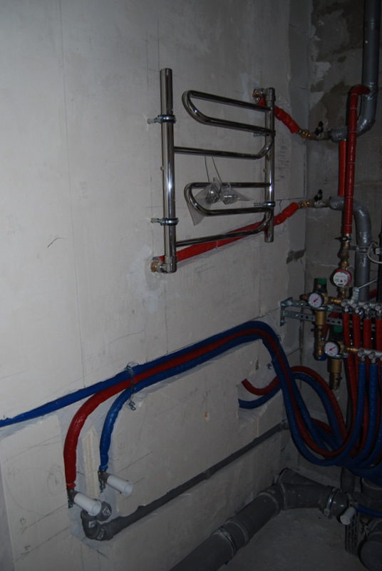

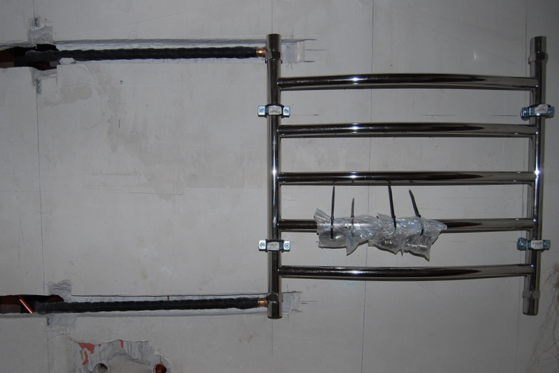

изменилось расположение запорной арматуры на ГВС, расположение фильтров и счетчиков, теперь все это легкодоступно и демонтируемо в отличии от предыдущей фото, плюс убрана петля на коллектор ГВС. и не надо судить так строго, как видно на фото в санузле еще нет стен. да что там сами блоки еще не приобретены заказчиком так что до штроб как до китайской границы ползком....а так как мы делаем под ключ то ни о каких штукатурах речь не идет, все это естественно будем мы сами делать...
master.msk
master.msk
master.msk
Регистрация: 20.11.2008
Сообщений: 17319
08.12.2010 в 23:54:34
Richy написал : а так как мы делаем под ключ то ни о каких штукатурах речь не идет, все это естественно будем мы сами делать...

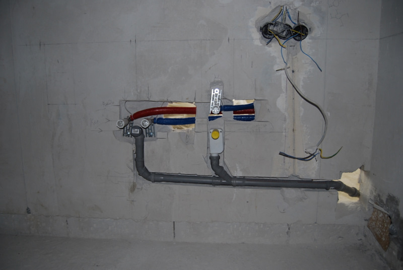

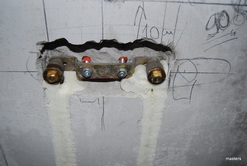

Странно... Обычно сначала выравниваются стены(в крайнем случае маяки устанавливаются), Затем идет штрабление под трубы, потом прокладка канализации, установка полотенцесушителя на хомуты, установка входной арматуры(счетчики, фильтры), прокладка трасс к потребителям. Как Вы собираетесь делать штрабы для труб гвс/хвс, если сами трубы уже у Вас мешаются вдоль стен?
Олегович
Олегович
Эксперт
Сообщений: 5082
09.12.2010 в 00:18:31
труба крутится на фитинге, как видно справа там трубы собраны в кучу. это потому что они не закреплены. дело в том что заказчик решил сэкономить на простой работе которую решил делать сам, такое наверно не встретишь в москве :) так вот он будет ложить блоки и просто повернет их(трубы) налево, потом придем мы, проштробим и уложим трубы в штробы обратно повернув их направо, а там где коллекторы штробы не будет-все это спрячется в короб и закроется лючком....я думал это очевидно....
master.msk
master.msk
master.msk
Сообщений: 17319
09.12.2010 в 00:27:16
я понял.:) Некомпетентный заказчик пытается управлять процессом, т.е хочет быть "прорабом". И Вы в этом ему способствуете, что, в общем то, Вам в минус, т.к надо или делать работу как надо или отказываться.
