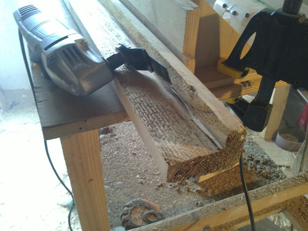

28.09.2013 в 00:29:27
вот недопилил чуток четверть. вопрос встал чем подчистить тут и пригодился
