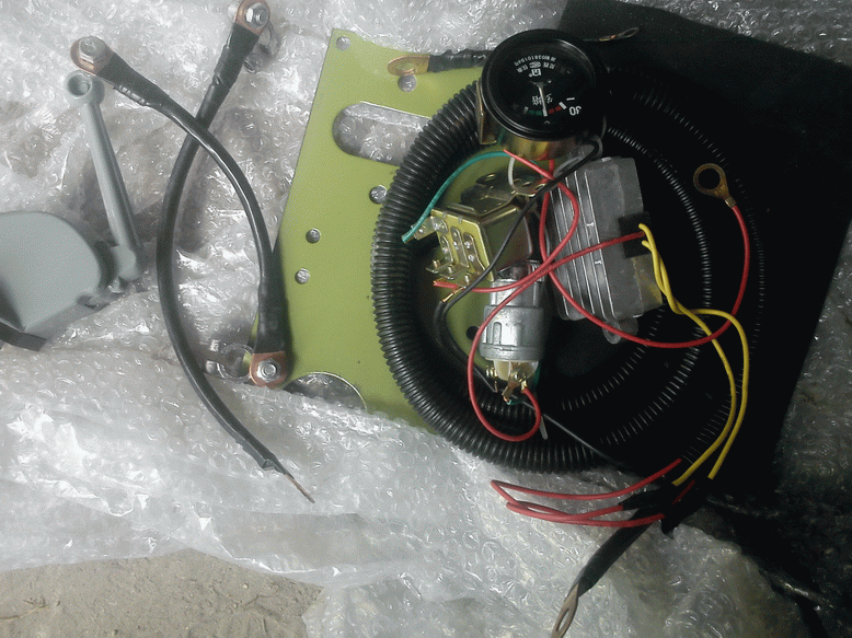

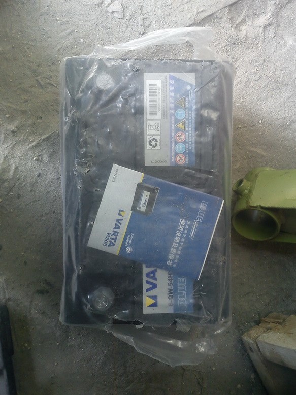

Stepa56 спасибо за фото. до гаража пока не доехал . А можно по подробнее фото прокладки проводов из короба ?? Да и аккум дали в комплекте варту , я так на глаз прикинул говорю им он вроде не влезет , сказали что влезет.

ASPIRIN52 написал : Да и аккум дали в комплекте варту , я так на глаз прикинул говорю им он вроде не влезет , сказали что влезет.
ASPIRIN52, АКБ, сколько амперный.

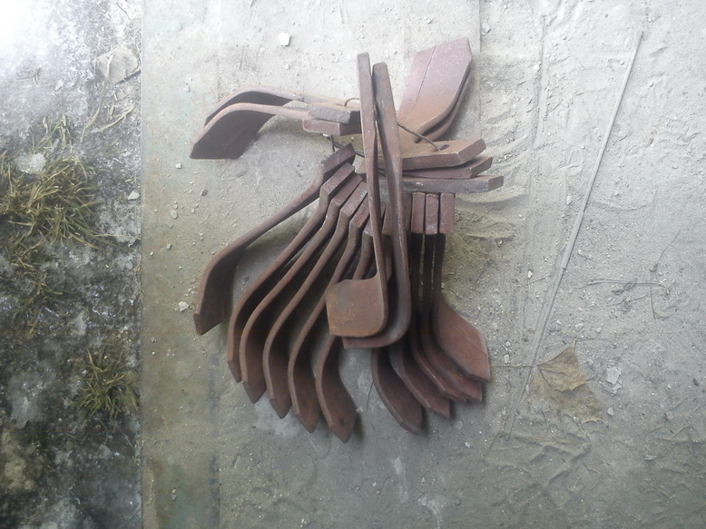

вот что по электрочасти ножи 18 штук аккумулятор

ASPIRIN52 написал : Нажмите на изображение для увеличения. Название: DSC02762_измен.размер.JPG Просмотров: 5 Размер: 218.4 Кб ID: 374620 ножи 18 штук
Или я не понял или ваши ножи все на одну сторону 9 ножей должны быть в другую сторону

08.03.2013 в 21:41:39
ASPIRIN52про ножи прочитайте пожалуйста внимательно посты 1243 и 1279

Сделал свет в фаре, как порядочное транспортное средство (по правилам гбдд) ездил по гаражному кооперативу со включённым ближнем светом! ;) Да проверка зарядки именно так,заводим, вкл. фару, потом снять клемму АКБ - фара загорается ярче, надеваешь клемму - тускней.Значит заряжается! :) У меня когда МБ без навесок сильно перевешивает в перёд, приходится на ручки сильно нажимать, у всех так, или ремни нужно по короче, что бы двиг был перемешен к ручкам. Но для равновесия навесил плуг - стало легче, привесил к плугу кирпич - стало вообще легко, равновесие, так и катал его по гаражу, скорости изучал и проверял.

ASPIRIN52 написал : А есть у кого фото собранной фрезы , ну или хотя бы тех валов с ножами . ??
Свою не фоткал,мож у ребят есть, выложат. Ножи судя по фото. действительно на одну сторону, Поменять бы 9 штук,на другой загиб.
