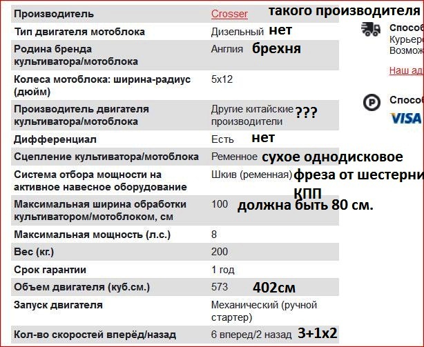

dmitriy33k, я здесь по Вашей ссылке подправил немного.:) Что касается 20 соток то такой МБ наиболее пригоден для основной обработки, т.е. вспахать-профрезить-забороновать. Я бы на Вашем месте покупал бы 105 или подобный средний, они более унивесальны и удобны для повседневной работы и справляются в том числе и с межрядкой.

Riba4ok1 написал : dmitriy33k, я здесь по Вашей ссылке подправил немного.:)
Как обычно радует Ваша привычка выдавать желаемое за действительное. Нет видите-ли такого производителя, хотя торговую марку поддерживает официальный представитель, есть сеть дилеров и сервиса.
Зирку продавали под "украинской" торговой маркой и никто не жаловался, а тут типа "Англия - брехня". Фреза видите-ли должна быть 80 см. Должна, но не обязана. 100 см ширина фрезы независимо от вашего желания. И ВОМ под шкив "для отбора мощности под активное навесное оборудование" никто не отменял. И что ж с колёсами-то лоханулись? Колёса - 6.00х12:D .... З.Ы. Талмуд с инструкцией у официала на сайте. Там всё верно.

foot написал : И что ж с колёсами-то лоханулись? Колёса - 6.00х12
Не думаю что есть еще подобные "умники", но если кого еще смущают размеры колес то они могут быть установлены и 5х12 и 6х12. Соответственно с первыми немного меньший клиренс МБ.Бывали случаи установки разных профилей и на одном МБ если в контейнере с колесами были и те и другие колеса одного цвета. Еще пару лет назад фрезы были 75, 80, 90, 100см, цена была одинаковой и предлагались на выбор. Угадали какие обычно выбирали?;)(Кому интересно погуглите захваты обычных тракторных фрез). Если нет выбора то на 8-ке советую снять часть ножей, тем более если у кого тяжелый грунт, фреза такая ей непосильна. Все остальное, как обычно, болтовня "foot и я не помню чтобы что-то другое показал здесь кроме длины своего языка.:p
