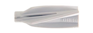

gans gr написал : дюбель-гвоздь ЗЛО
Тот же Фишер делает их без усов... Кстати вижу еще такое:
Назначение. GB - это специальный пластиковый дюбель с Допуском для использования в газобетоне. Он используется при креплении ламп, держателей для полотенец, карнизов для штор, почтовых ящиков, подвесных потолков, легких полок, легких зеркальных шкафов, корзин, металлических и деревянных фасадных конструкций, желобов для кабелей и конструкций крыш. Особенности конструкции. Дюбель для ячеистого бетона GB со специальными наружными ребрами. Принцип работы. При забивании дюбеля GB происходит распирание наружных ребер в просверленном отверстии. Дополнительное распирание и фиксация происходит при ввинчивании шурупа. Материал крепежа. Дюбель GB изготовлен из высококачественного нейлона. Материал основания. Дюбель GB подходит для использования в газобетоне. Монтаж. После того как отверстие просверлено, дюбель следует вставить в отверстие и забить с помощью киянки, а затем вкрутить в дюбель шуруп. Для применения в оштукатуренном газобетоне рекомендуется использовать Fischer FTP, FIS V или SXS.

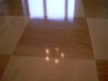

22.10.2012 в 17:56:04

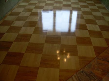

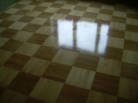

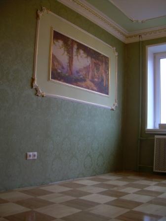

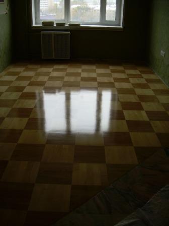

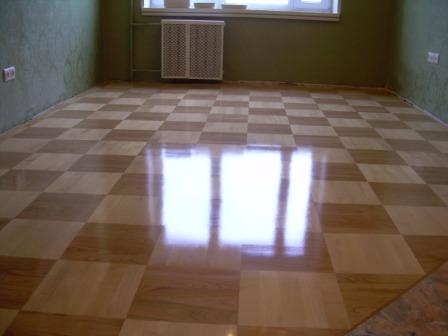

рукастая женщина сделала сама паркет (кроме шлифовки, уговорили её пригласить фирму).
