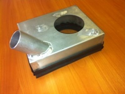

Если бы так было, я бы просто попросил ссылочку. В действительности все уже давно изобретено, не правда ли? Ведь элементарные частицы не меняются. Все состоит из элементарных частиц. А вот варианты их конфигурации бесконечны. Действительно, проливка от хускварны есть в природе. А вот проливки за нормальные деньги - нет. Есть проливка 15-20 литров, а вот проливки 10 литров - нет. Есть разница между 15 литрами и 10л? И ценой между 20К рублями и 1К рублем? Так что, уважаемый коллега, далеко не все еще изобретено. Да и я не все нюансы в теме освещаю))). Вот вам вопрос, как сверлить глубокие отверстия(500мм) диаметром 32мм алмазной коронкой, без центровочного сверла с рук? Реальная задача уйти от буров и сверлить алмазной коронкой и кирпич и бетон без доп. оборудования.

BravoOrlov написал : Вот вам вопрос, как сверлить глубокие отверстия(500мм) диаметром 32мм алмазной коронкой, без центровочного сверла и рук?
Без рук не знаю как, а ручной дрелью без станины проблем нет. В бетоне 52мм сверлится легко, но с водой и 450мм. Центровка нужна первые 5-7мм.

Andre_K написал : Без рук не знаю как, а ручной дрелью без станины проблем нет. В бетоне 52мм сверлится легко, но с водой и 450мм. Центровка нужна первые 5-7мм.
Продемонстрируйте пожалуйста видео, если не сложно. А это не сложно. Любопытно на всю эту систему посмотерть. Как вы воду подаете, как удаляете ее.

BravoOrlov написал : Как вы воду подаете
Из пластикового баллона для опрыскивания "Жук" на 10л.
BravoOrlov написал : как удаляете ее.
Обычно просто льем на пол, несколько раз собирали пылесосом.
BravoOrlov написал : Продемонстрируйте пожалуйста видео, если не сложно. А это не сложно.
Пробовал снимать на телефон получается дрянь.
Извините ссылку на дрель дал неправильную, там сухая, вот правильная: http://www.imperiatools.ru/node/9621 На фото показано самое удобное положение доп. ручки, но ручка доставшаяся нам так не встала, мешает узел подвода воды. Проблему решили в лоб, удлинили резьбовую часть.:p Дрель очень хорошая, легкая и муфта мягкая. Родной водосбор стоит почти 500 евро.:cool: Но для работы в не жилом секторе он не нужен.

Andre_K написал : Извините ссылку на дрель дал неправильную, там сухая, вот правильная: http://www.imperiatools.ru/node/9621 На фото показано самое удобное положение доп. ручки, но ручка доставшаяся нам так не встала, мешает узел подвода воды. Проблему решили в лоб, удлинили резьбовую часть.:p Дрель очень хорошая, легкая и муфта мягкая. Родной водосбор стоит почти 500 евро.:cool: Но для работы в не жилом секторе он не нужен.
Спасибо за развернутый ответ. Буду иметь ввиду. Пока что, игра не стоит свеч. Слишком серьезные изменения для не профильной единичной работы. 50К это многовато для проходок в стенах))).

Не самая удачная замена, при всей моей симпатии к Dw, их дрель не самая дешевая,тяжелая и муфта очень жесткая.При работе с рук вес очень важен, особенно при центровке. Сейчас есть много дешевых дрелей, есть из чего выбирать.
PILOT 70 написал : Просто любят у нас все колхозить выдавая это за творческие муки
Просто ценник на расходку и доп. опции кусается. Возьмите переносной баллон для воды, фирменный стоит 3,5-7 т.р., баллон для опрыскивания 0,7-1,5 т.р. а в работе разницы не заметите.
Andre_K написал : Родной водосбор стоит почти 500 евро.
Возьмете в руки и вопрос один ЗА ЧТО такие деньги!!! Удлиненный шланг для подачи воды 5м. - 55 евро., заменяется быстросменным разъемом 1/2" (650р.) и армированным шлангом (100 р. м.) .
BravoOrlov написал : 50К это многовато
Позвоните официальным дилерам и поговорите о скидках.;) Я думаю вам пойдут на встречу.

void написал : Она покупная - хускварна.
Вячеслав И. написал : Вот на такие раздобыл ссылку..,а как они выглядят изнутри незнаю - http://www.art-di.ru/catalog/_sec140.html ..,это и интересует.
Читаем по ссылке: " ART-DI : Кольцо водосборное 40 – 80 мм Кольцо предназначено для сбора шлама при алмазном сверлении в стенах и перекрытиях до диаметра 80 мм. Используется с любым промышленным пылесосом (вакуум от 180 бар).
  • работают с ЛЮБЫМ штативом
  • не требуют отдельного крепления
  • не требуют сменных резиновых прокладок
  • СДЕЛАНО В РОССИИ Цена - 4950 руб."
