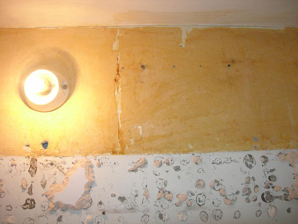

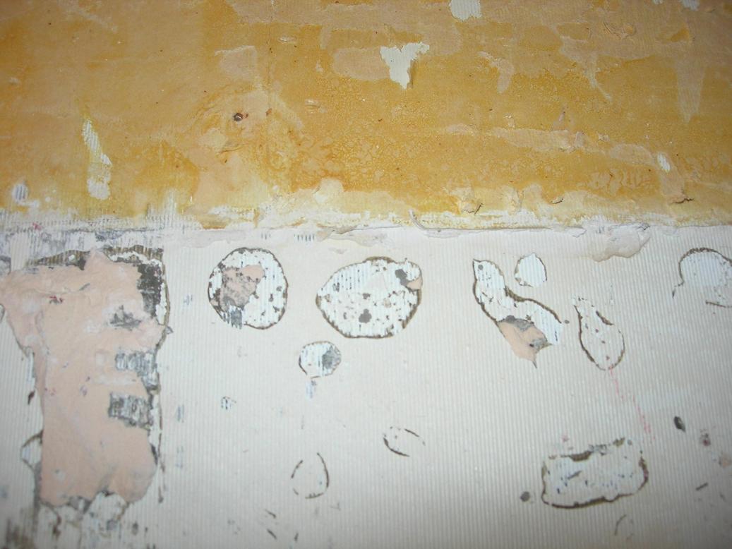

Теперь еще вот вопрос возник между делом... Прилагаю два фото к сообщению. На них видно текущее состояние стен в кабинке. Как видите, множественные остатки старой плитки и кусочки старого раствора. Естественно, всё надо снимать. Вопрос - как это можно сделать почище и побыстрее? В распоряжении: стамески, зубила, молотки, монтировка, болгарка (пробовал шлифовать, но как-то не очень)... И еще - сверху плитки были обои. Хотим новую плитку положить на месте старой плитки, новые обои поклеить на месте старых. Жена утверждает, что на стену в таком состоянии новые обои вполне можно клеить. Но на мой взгляд, основание нужно основательно зачистить. Кто прав?

ну однозначно стены из ацеида, разве сразу не было понятно))))??? во вторых зачищать конечно до основания... на масленную краску тем-более нормально ниче не пристанет..единственное, если уж так лень чистить под обои, нанесите хорошо бетоноконтакт , потом ротбанд в перемешку с грунтовкой разбавленный, заармируйте сеткой , отшпаклюйте ну и дальше обои, хотя кто в ванной комнате клеит обои??? они отвалятся полюбому..
