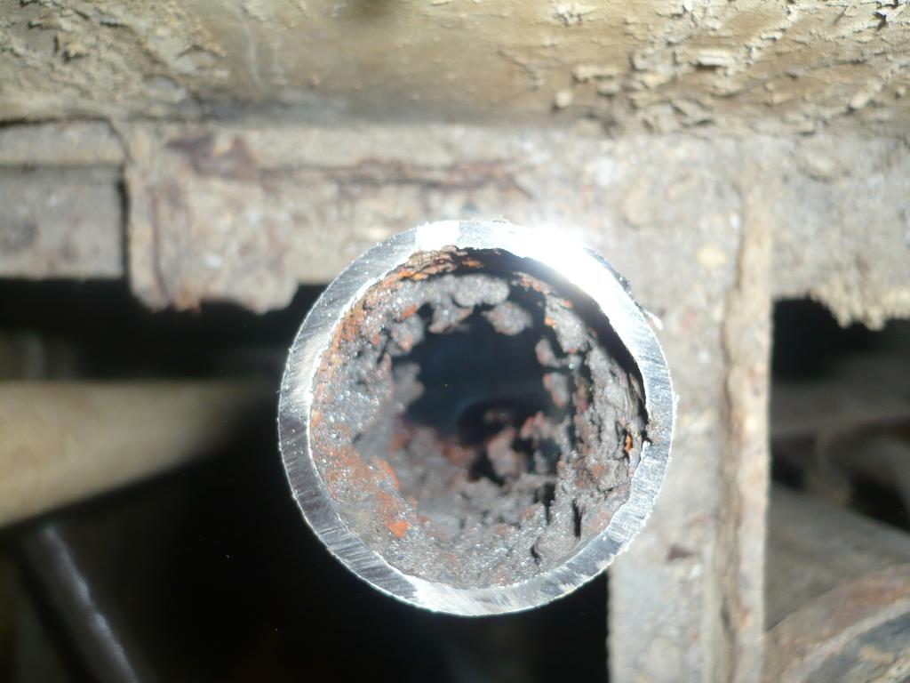

а самое главное что ломается и гниёт не муфта, а сгонная резьба, так как в этом месте труба прорезана резьбой. Суть сварки как раз избавится от открытой резьбы.

а я вот нет... сгон или труба не имеет значения если нет внутренних дефектов..это вообще математика коррозии..если дефект есть на трубе будет свищ..другое дело что сгон можно зарезать до фольги + микро дефект..сгоны гниют в 90% случаев снаружи..впрочем как и трубы..но с трубами сложнее они защищены наружным слоем цинка..а резьба этой защиты лишена.. вот как бывает внутри..но обратите внимание на толщину стенки..

Да не гниет в такой степени, как принято предполагать, оцинковка на сварных швах. По крайней мере , за всю практику, такого не наблюдал. И сварной шов однозначно предположительнее. Сгоны обычно ставят для облегчения монтажа (упрощения) или при необходимости разборности соединения. От них давно отказался в пользу сварки или американок. В тех случаях, где это требуется однозначно клиентом или проектом, ставлю , изготовленные сгон и патрубки отдельно, из трубы со стенкой 3,5-4,0 мм, тогда за них спокоен. Гниение сгонов идет по причинам :
  • более тонкая толщина стенки , в сравнении с основной и при применении для удешевления по большей части труб со стенкой 2,8 , практически от нее ничего не остается;
  • плохая паковка , особенно при косых муфтах с гайкой, не прилегающих друг к другу. И если соединение даже не течет , а лишь покрылось точками ржи, то разрушение его дело времени;
