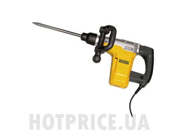

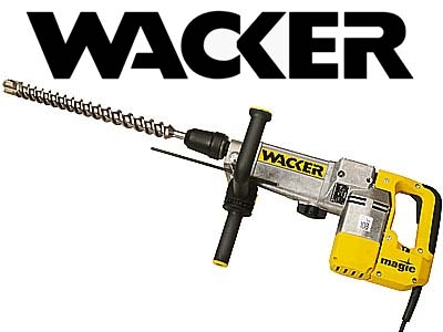

и все-таки следующим МАКСом попробую этого Вакера-Квакера. Вот появится свободный бюджет и наглухо ушатается китайский макс - возьму. Там у них два перфа. один класса седьмого боша - тот по цене неочень дорогой 800 евро , энергия удара 12 Дж (по ЕРТА или нет?) второй покрупнее (по классу как 11-й бош или 76-й Хилти) (энергия удара 19 Дж). Этот уже полторы штуки евро. Пока чешу репку что лучше взять. Иногда тяжелого перфа, как и вменяемого отбойничка не хватает. Там, кстати, есть два варианта изделий: с хвостовиком НЕХ и и SDS-MAX. У нашего диллера в наличии только максовые модели, что не может не радовать. в принципе, как для индустриального перфа 1,4 килоевро не так уж и дорого. Учитывая, что по крайней мере двигатель ремонтировать не придется довольно долго. И щетки не подведут в самый неподходящий момент. upd/
ну вот! На забугорном сайте он уже стоит всего 1000 евро (если пересчитать) http://store.tmsequip.com/wacker-neuson-ehb-11-blm-magic-electric-drillingchisseling-hammer-p57.aspx. Почти шара. Короче, пора осваивать закупки из-за рубежа.

Basil79 написал : энергия удара 12 Дж (по ЕРТА или нет?)
По ЕРТА у него 8,5Дж http://www.milwaukee.ru/int/ru/ru_products.nsf/vwToolsLink/8D8F1452BABA0258C12579E600483AEF?OpenDocument&nav1=pro
Basil79 написал : второй покрупнее (по классу как 11-й бош или 76-й Хилти) (энергия удара 19 Дж). Этот уже полторы штуки евро.
Вот этот интереснее.
Basil79 написал : На забугорном сайте он уже стоит всего 1000 евро
Семём Семёныч, вы хоть в описалово заглядывайте: у янки в розетке 120Вольт. А то купите так не подумав и на полку положите :)

Kvost написал : Семём Семёныч, вы хоть в описалово заглядывайте: у янки в розетке 120Вольт. А то купите так не подумав и на полку положите
автотрансформатор будет таскать на 2 кВт, всего килограмм 6
