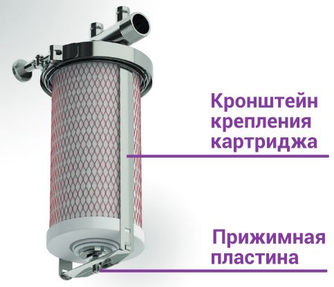

stl6 написал: если не трудно ссылку по москве?
Фрейм это рамка (кронштейн) крепления картриджа:
Есть, например, у Гейзер-Тайфун
