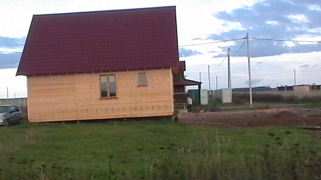

Я уже давно не критикую Терем (?). К тому же часто передвигаем дома от Терема. В отличие от домов сделанных другими подобными фирмами, дома от Терема достаточно крепкие (что по правде очень удивительно).

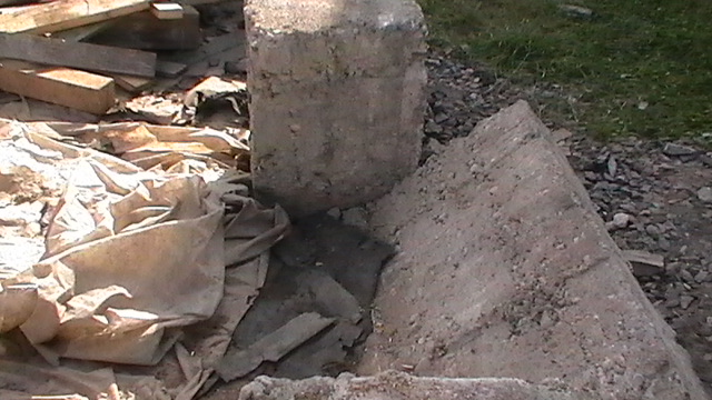

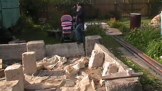

Как разваливаются мелкозаглубленные столбики с перемычками (заваленкой) из бетона. До меня только сейчас дошло, почему заваленка называется заваленкой :)
