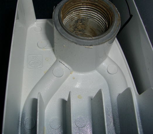

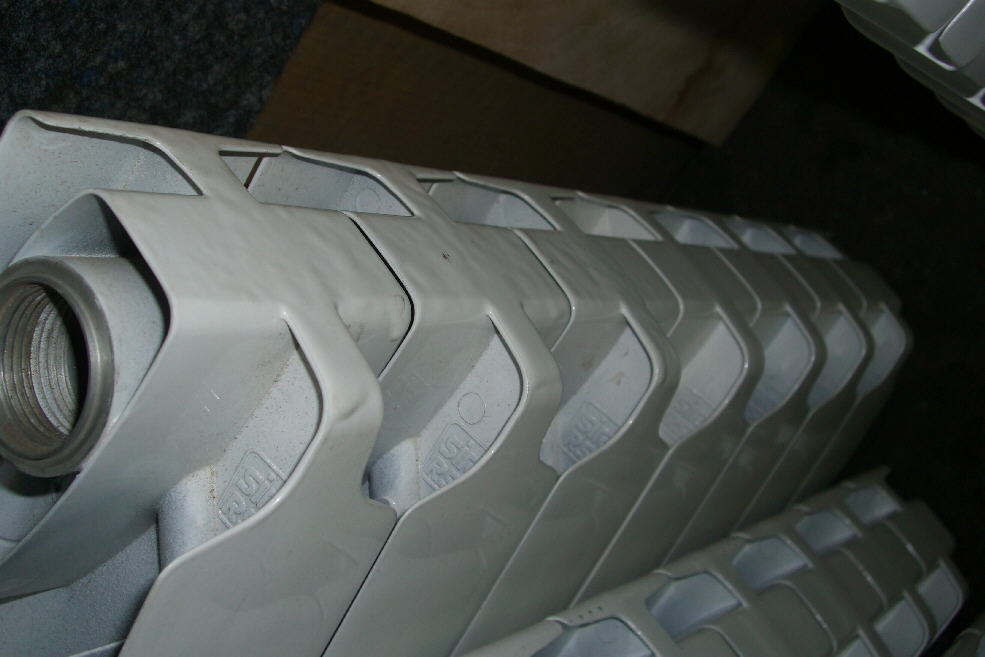

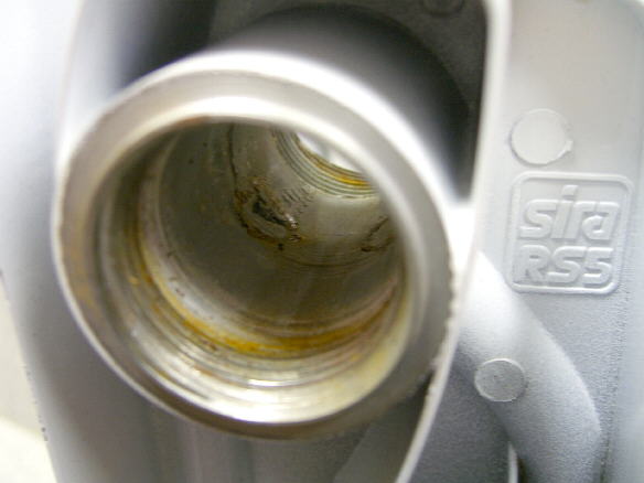

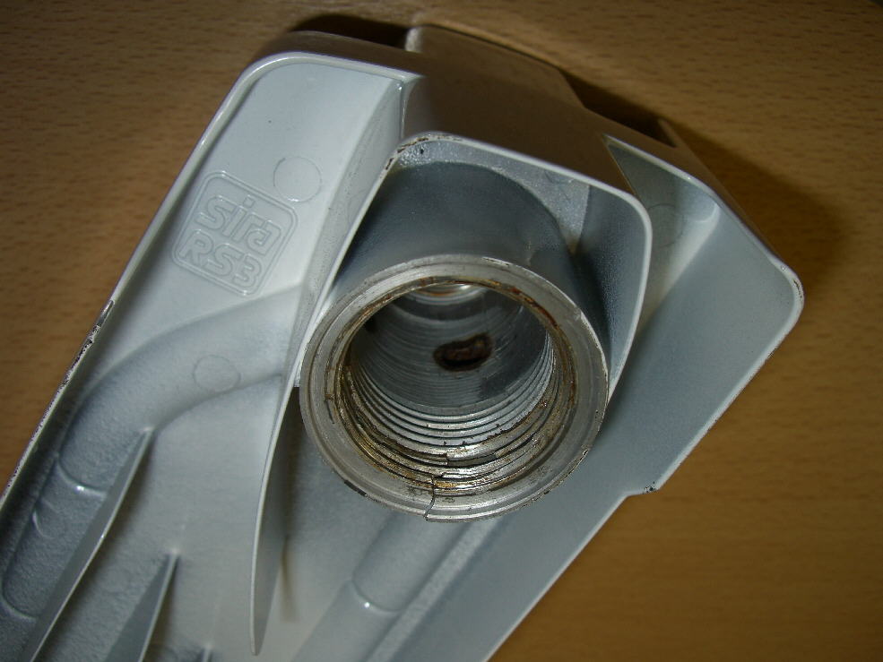

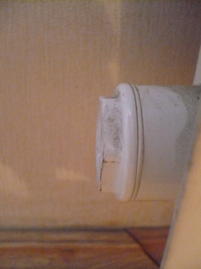

Байпасс
Байпасс
Регистрация: 05.02.2008
Сообщений: 3098
08.07.2008 в 22:17:11
сансэй написал : правдо непонятно от чего
  1. Трещина по резьбе, проявилась через неделю после установки. Причина -Неотцентрована резьба.
  2. Сбита резьба на новой секции. Причина - сваренные 2 стальные трубки вертикальных каналов выбивают дорном. Вот этот дорн и пролетел немного мимо, снеся резьбу. Но они все равно умудрились эту секцию ввернуть в радиатор. Потекло сразу. 3.В коллекторе нет дырки. Тетка жалилась, что полрадиатора холодные(год стоял). Разкрутили а он запаян намертво. . 4.простоял до начала отопительного сезона, как дали тепло "забугрилась краска".
  3. Вертикальные каналы "залеплены" алюминием. Как так получилось -сам не пойму. 6.Треснул и потек на 2й месяц. Похоже сбита цетровка вертикальных трубок почти до полного отсутствия алюминия Отснято только 1% от имеющейся кучи.

Байпасс. круто ! интересно, они все такие? у кого есть ещё
что рассказать про эти радиаторы?

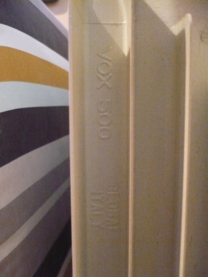

сансэй написал : у кого есть ещё
У меня есть. Сира простояла два сезона пока.
Ничего из того, что у Байпасса нет и в помине. Эмаль ровная, греют равномерно, перекосов не замечено. Думаю, критерий качества на фото №4. И его надо в тему " Брак, левак и косяк."!
