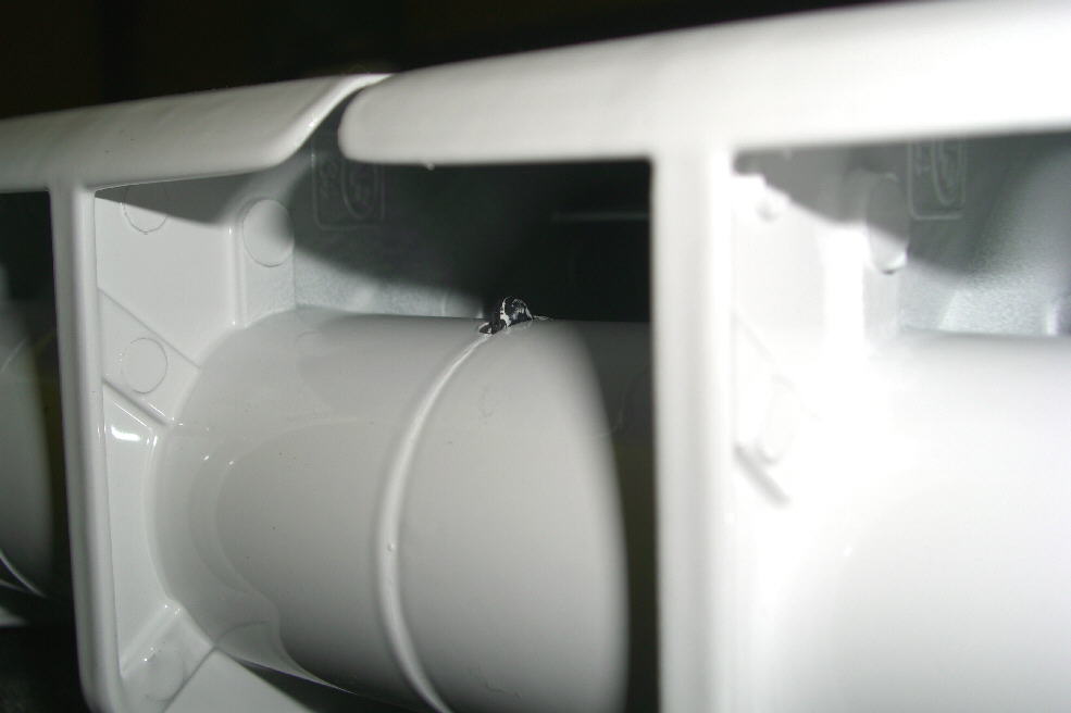

Байпасс Если много неправильного,значит ли это,что BILUX plus не рекомендуете ставить ? И выдавленная прокладка-это заводской брак или "добавка" секций в торгующей организации...кстати на фото не BILUX plus

Tehnik-san написал : кстати на фото не BILUX plus
да таже сира -видно по фоте Мое скромное мнение - межсекционно -только паронит.И еще : как торцуют секции видел (докфильм) -две фрезы молотят и между ними секция прокатывает -параллельность 100%, как можно абсолютно точно сделать проточки -не видел, но кажется -малейший люфт в настройках и ...да резинки и ставят из-за большой погрешности. про статью -видно что писал умный человек,косящий под профана, знающий , что он хочет добиться этой статьей.

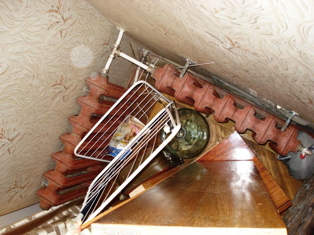

одуванчик
Смотрю на ваше фото. Вижу что в радиаторе больше 10 секций. Скажите все секции работают? Читал мнение о том что не стоит ставить больше 10 секций при однотрубной системе отопления, якобы крайнии не будут прогреваться
Читал тут http://www.ivd.ru/document.xgi?id=4805

UV написал : Смотрю на ваше фото. Вижу что в радиаторе больше 10 секций. Скажите все секции работают? Читал мнение о том что не стоит ставить больше 10 секций при однотрубной системе отопления, якобы крайнии не будут прогреваться
когда у меня была чугунина 14 секций то дальние секции не грели. ну и я опасался что и на новой батарее будут проблемы. но видимо просто чугунина была убитая накипью (штатная, 1958 года установки). новый алюминий греет абсолютно равномерно. вот такая практика. следующим летом хочу справа добавить ещё пару секций, место как раз на 2. у меня последний этаж и необогреваемый чердак и от потолка опускается холод. в другой комнате опасения тоже были. один стояк на кухню и на комнату. в комнате жэк поставил новую чугунину 7 секций. зимние испытания показали что на 16 метров этого мало. летом сантехник добавил ещё радиатор 7 секций. вот сидели мы и думали, пойдёт ли вода в третий радиатор или просто через 2 ближних будет сливаться. после начала отопительного сезона вздохнули с облегчением. все 3 батареи греют одинаково и хорошо. в комнате тепло :)

вот фотка. третья батарея на кухне.
