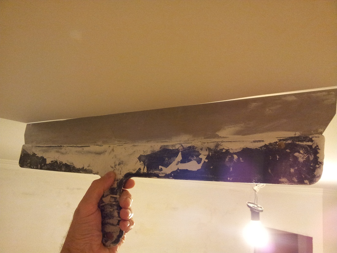

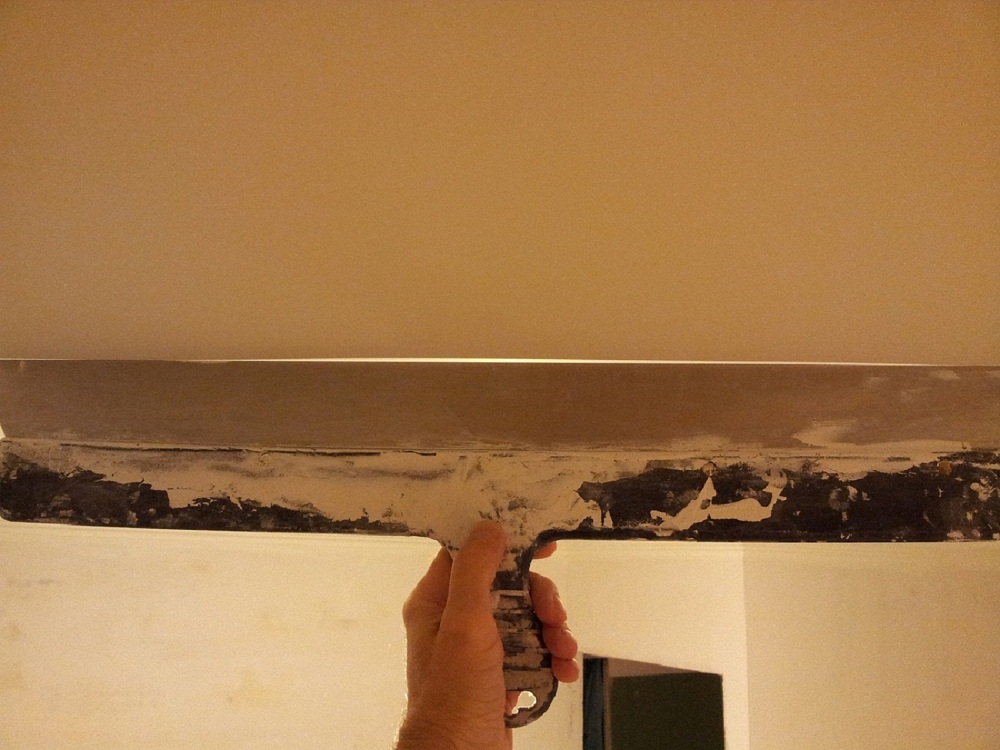

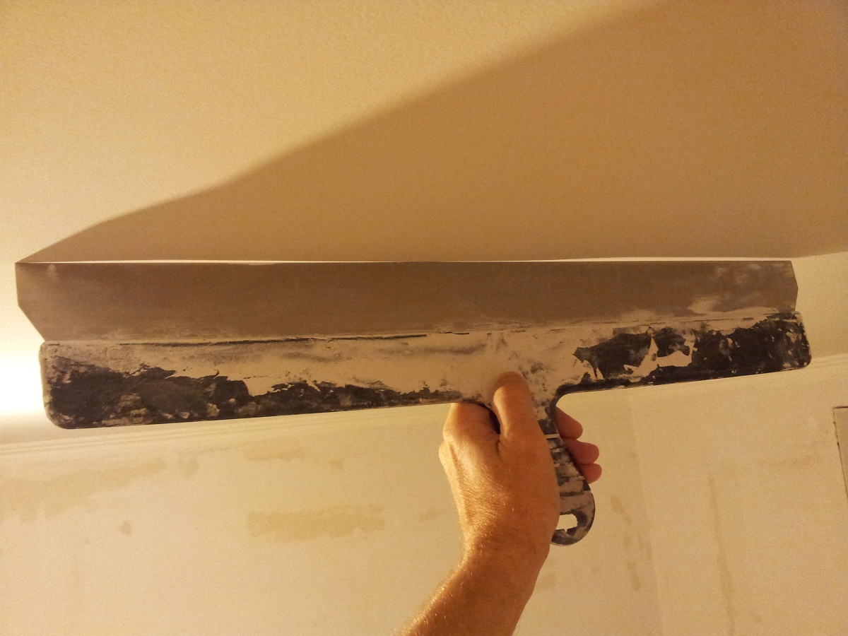

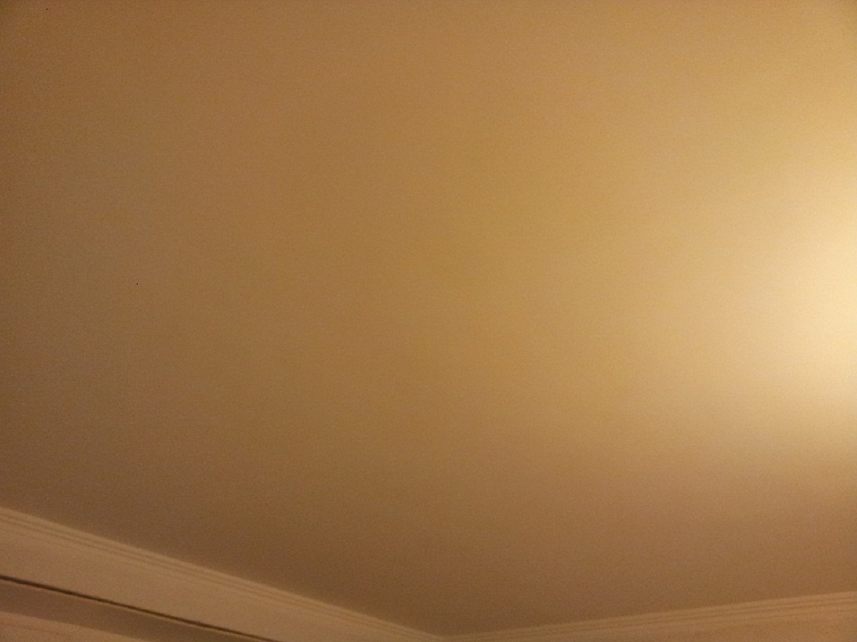

Не простой вопрос - покраска потолка!)) Сам штукатурил, шпаклевал, красил. Краска Тиккурила по степени блеска - 7. Но.. ожидания красивого ровного потолка не оправдались. Купил матовую американскую "Бенджамин". Пригласил маляра. Обратил его внимание на волнистость. Он еще прошелся шитроком, грунт, покраска. К вечеру краска подсохла - опять волны! Приложил к тем местам где потолок "волнуется" шпатель.
Вроде и неровности небольшие, а оттенки света играют. Вспомнился из детства бабушкин домик в деревне и глиняная стена покрашенная известкой)). Общий вид такой.
Вот думу думаю, что дальше делать.. У знакомых потолок покрашен, как-то.. более шершаво, что-ли, и смотрится без всяких волн. У меня более гладкий и светотени играют на неровностях.
Посоветуйте, как быть в столь сложной обстановке))? Ужель выводить всю поверхность в ноль? Это же, наверно, рехнуться можно? Краску еще матовей купить? Просить маляра покрасить шершаво, с "мурашками-пупырышками"?

21.09.2012 в 09:32:42
Noland, Это после маляра результат на фото? :eek:

Weld написал : Noland, Это после маляра результат на фото? :eek:
ну да.. вот сейчас, утром, комната залита солнечным светом. Потолок белый, ровный, красивый. при свете ламп начинает, зараза, поигрывать, особенно заметно, когда двигаешься. а что, есть вопросы к маляру?

Noland написал : а что, есть вопросы к маляру?
Я не маляр, но у меня потолки лучше, а Вы еще и деньги за "это" платили

Noland написал : Не простой вопрос - покраска потолка!)) Сам штукатурил, шпаклевал, красил. Краска Тиккурила по степени блеска - 7. Но.. ожидания красивого ровного потолка не оправдались. Купил матовую американскую "Бенджамин". Пригласил маляра. Обратил его внимание на волнистость. Он еще прошелся шитроком, грунт, покраска. К вечеру краска подсохла - опять волны! Приложил к тем местам где потолок "волнуется" шпатель.
Итак, маляр покрасил потолок второй раз, краску не разводил, сильно не раскатывал, получили небольшие мурашки, но к сожалению абсолютно ничего не изменилось. волны никуда не делись. Может быть кто-нибудь что-нибудь посоветует? А? Откликнитесь, пожалуйста!

Noland написал : Итак, маляр покрасил потолок второй раз, краску не разводил, сильно не раскатывал, получили небольшие мурашки, но к сожалению абсолютно ничего не изменилось. волны никуда не делись. Может быть кто-нибудь что-нибудь посоветует? А? Откликнитесь, пожалуйста!
я не увидел девектов покраски на ваших фото кроме неровностей, неровности не значительные днем при косых лучах ведь нормально выглядет ?
густой краской еще хуже можно сделать, пройтись ещё шитроком надо, шлифануть, работать под лампой яркой, потом покрасит жидкой как молоко краской за 2 раза
