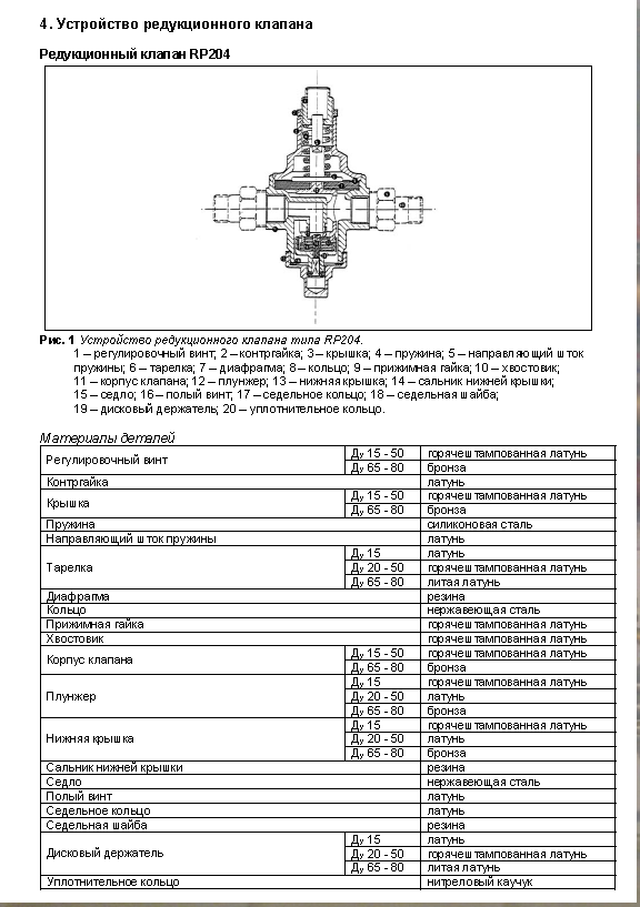

Резьбовые фитинги Viega и удлинители соответсвуют основным нормам и предписаниям. Напряжения, обусловленные технологией изготовления, снимаются в процессе обжига. Тем не менее, эти детали могут получать повреждения, вызванные коррозионным растрескиванием. Коррозионное растрескивание может проявляться во всех резьбовых фитингах и удлинителях из латуни. Причиной являются напряжения при растяжении, которые неизбежно возникают при монтаже этих деталей, в сочетании с химическими реакциями с другими строительными материалами, уплотнительными средствами, силиконами, и даже растворенными в воде веществами. Во избежания коррозионного растрескивания и повреждения, вызванных снижением содержания цинка, мы рекомендуем бронзовые резьбовые фитинги Viega и удлинители из литьевой бронзы.

Tehnik-san написал : Чаще всего лопаются силуминовые грязевики , вот поэтому используем в своей практике бронзовые , от Овена . См. на фото предметные подтверждения
возможно и так, но почему именно на ХВ лопаюца а на ГВ всё окей. стоят восновном одинаковые изделия

Юбер написал : Наверняка это не латунь.
а что тогда? если сплав из силумина то как определить

Откуда лен в трещине? И что за зазубрины на гранях? - "Галкой" тянешь? Хотя и латунь буржуйская то еще амно. Попробуй поставщика сменить или производителя. Давно китайско-итальянские поделки стараюсь не брать - не живут они у нас.

vovikz написал : Силумин это и есть сплав.
а разве сплав? Или это порошковая металлургия, т.е прессование?

master.msk ГОСТ 1583-93 СПЛАВЫ АЛЮМИНИЕВЫЕ ЛИТЕЙНЫЕ

vovikz, гост и дин это конечно хорошо...но! Есть латунь, а есть горячештампованная латунь. Добросовестные производители указывают. На менее ответственных деталях-горячештампованная, но также латунь. Т.е покупая дешевое изделие, можно быть уверенным, что именно горячештампованная латунь, т.е и не сплав даже.

Еще раз: силумин это сплав алюминия и кремния, который обладает отличными литейными свойствами. Да, очень хрупкий, но сплав он в любом случае.
