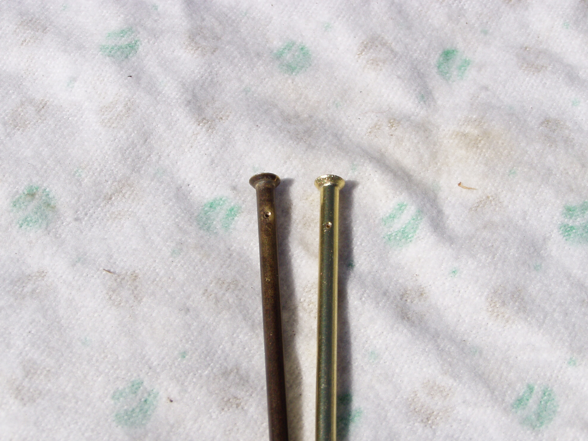

https:https://mastergrad.com/mediafiles/73/15/74/731574eea50f245af92072c89c152dab.jpeg
Это отверстие заводское, никакой моей доработки на этой трубке нет. А то, что слегка замяты края - так ведь на заводе люди работают, т.е. человеки, от них всего можно ожидать. А что, у меня одного есть такое сверление? Неужели никто из владельцев К45 не обращал внимание на него? Карб 2007 года выпуска.

Правильно подмечено, что небольшая вмятинка на трубке – след кернения. На фото - правая трубка просверлена мною и установлена на К45М3. Отзывы положительные. Теперь вопрос – почему этого отверстия нет в стоковом состоянии карба. Возможно, в нем нет необходимости в силу каких-то изменений в конструкции карбюратора. А возможно, и в силу удешевления производства и всеобщего пофигизма. Известный специалист по карбюраторам С.Светлов, несмотря на свой огромный опыт общения с К151 различный модификаций, совсем недавно обнаружил отсутствие двух отверстий на винте количества блока системы холостого хода. Одно из них поперечное, другое торцевое, к тому же конусообразное. На карбюраторах прежних лет выпуска эти сверления присутствуют, а ныне на них забили. Теперь он их сверлит на карбах, поступающих к нему на ремонт. И имеет на то теоретическое обоснование. На многих ПЕКАРовских карбюраторах К68 отсутствует Воздушный Канал Главной Системы. Это неотъемлемая часть изделия. И прилив для этого канала имеется, а вот самого отверстия нет. Каким образом этот, по сути, полуфабрикат попал в отдел готовой продукции, для меня загадка. Речь, кстати, идет о фирменных, сертифицированных карбюраторах. Я бы готов был провалиться сквозь землю, если бы мое изделие вызвало нарекания и недовольство заказчика. А заводу все пофигу. В сети много роликов, где владельцы этого агрегата (Быковский, например) сверлят этот канал самотужки. Кто на коленке, кто в тисках, кто на станке. Для завода главное что? Правильно – СБЫТ. А народ (пипл) схавает. А куда денешься? Работать-то надо. Надо ехать, пахать и пр. и пр. и пр. Кстати, китайцы таких косяков не допускают. Подделывая карб, тот же 68-й, они обеспечивают все каналы в соответствии с чертежами и с теорией карбюратора. Молодцы, ничего не скажешь. Djuse, а о каком видео идет речь? И в каких таких технических описаниях можно отследить размеры и количество отверстий в карбюраторе. В техн. характеристиках минимум информации. Кроме маркировки жиклеров и диаметра диффузора мало чего можно найти. В описании К45М3, действительно, указан диаметр ВК и количество отверстий на распылителе с их размерами. По остальным же модификациям информации – ноль. А может, я искать не умею. Что ж, и такое допускаю…

Гломоздин Николай написал: правая трубка просверлена мною и установлена на К45М3. Отзывы положительные.
Николай, не сочтите меня занудой, но в чем "положительность" этой доработки? Что было плохо, а стало явно лучше? Если просто не стало хуже, то это не катит. У меня карб работает нормально. Тянет хорошо, на ХХ работает достаточно устойчиво, лучше чем было до сверления. Не устраивает именно переходной режим, то как работает карб в момент прибавления газа. Не важно руками или регулятором. Вот в это время присутствует весьма заметный провал, который и приводит порой к остановке двигателя при трогании на 4-й. Т.е. газа дали, а карб "провалился" и мотор не раскручивается.

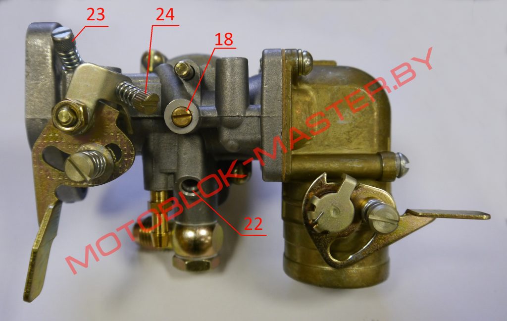

  1. Эта трубка - по ней подается топливо в систему ХХ, поэтому дырявить в ней отверстие как-то не логично. Если для смешивания с воздухом, то это боковое отверстие есть в жиклере над этой трубкой, видимо там все и смешивается.
  2. В карбюраторе есть регулировка переходного режима. Винт расположен над входным патрубком бензина (№22 на рисунке)
Написано, что винт регулируется и закрывается заглушкой. Может проблема наших карбюраторов в том, что они по-разному отрегулированы и потом заглушены, а мы не знаем что покрутить.
На моем карбюраторе на этом месте заглушка.
Никто не пытался расковырять эту заглушку? Боязно, откроешь ее, а там нет никакого винта и есть отверстие вовнутрь, потом мучайся, глуши его...

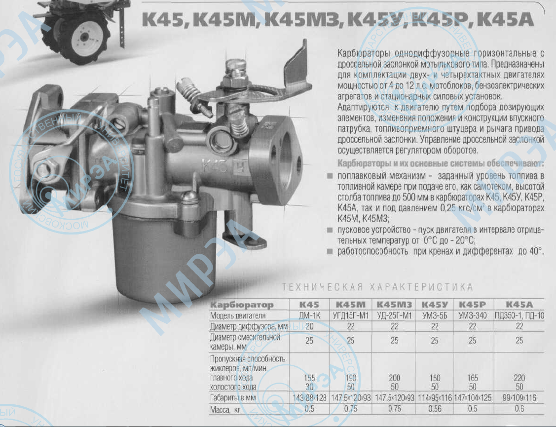

Вот еще нашел разницу вариантов карбюраторов. В таблице видно какие жиклеры стоят. Так что 200-й жиклер у нас это штатно.
