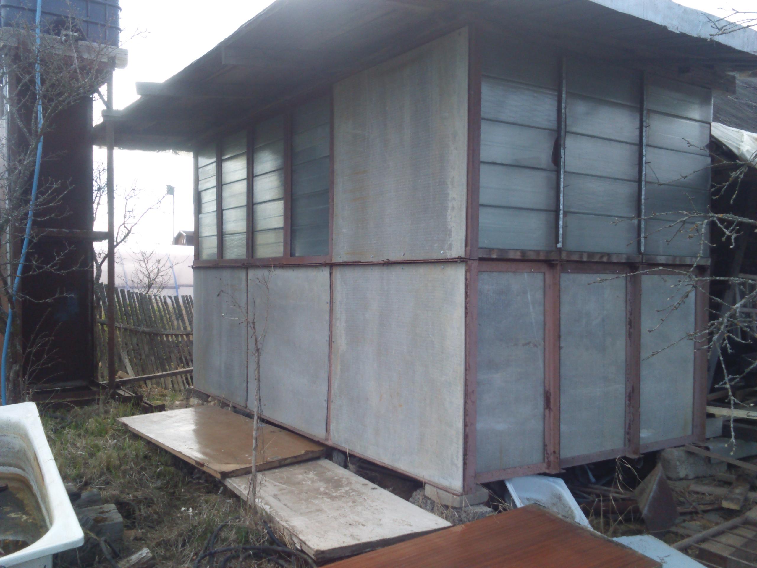

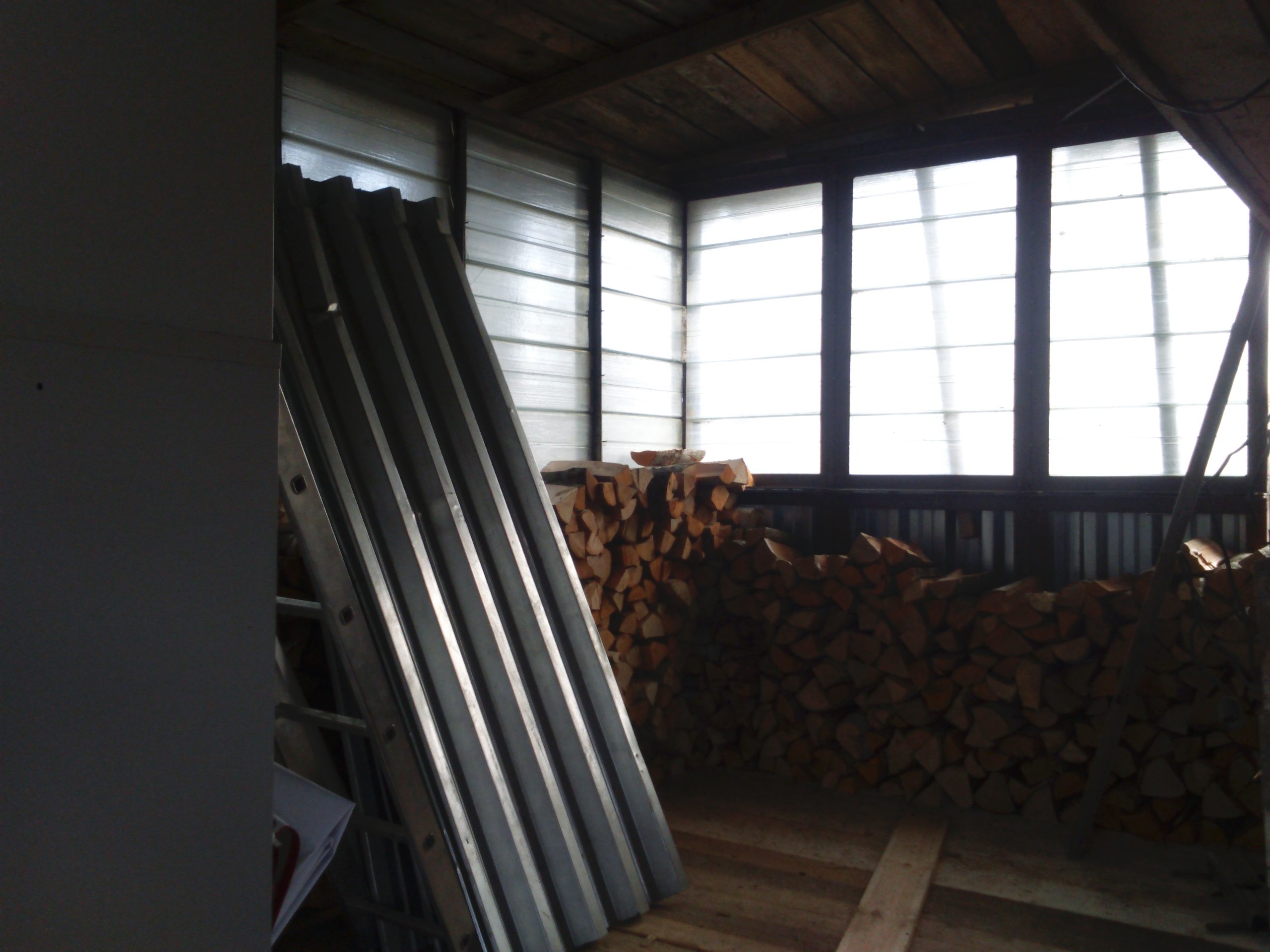

Доброго утра! В субботу перевез дрова на новой телеге на новый пол в "хрустальный" дровяник.

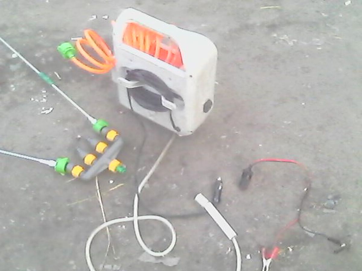

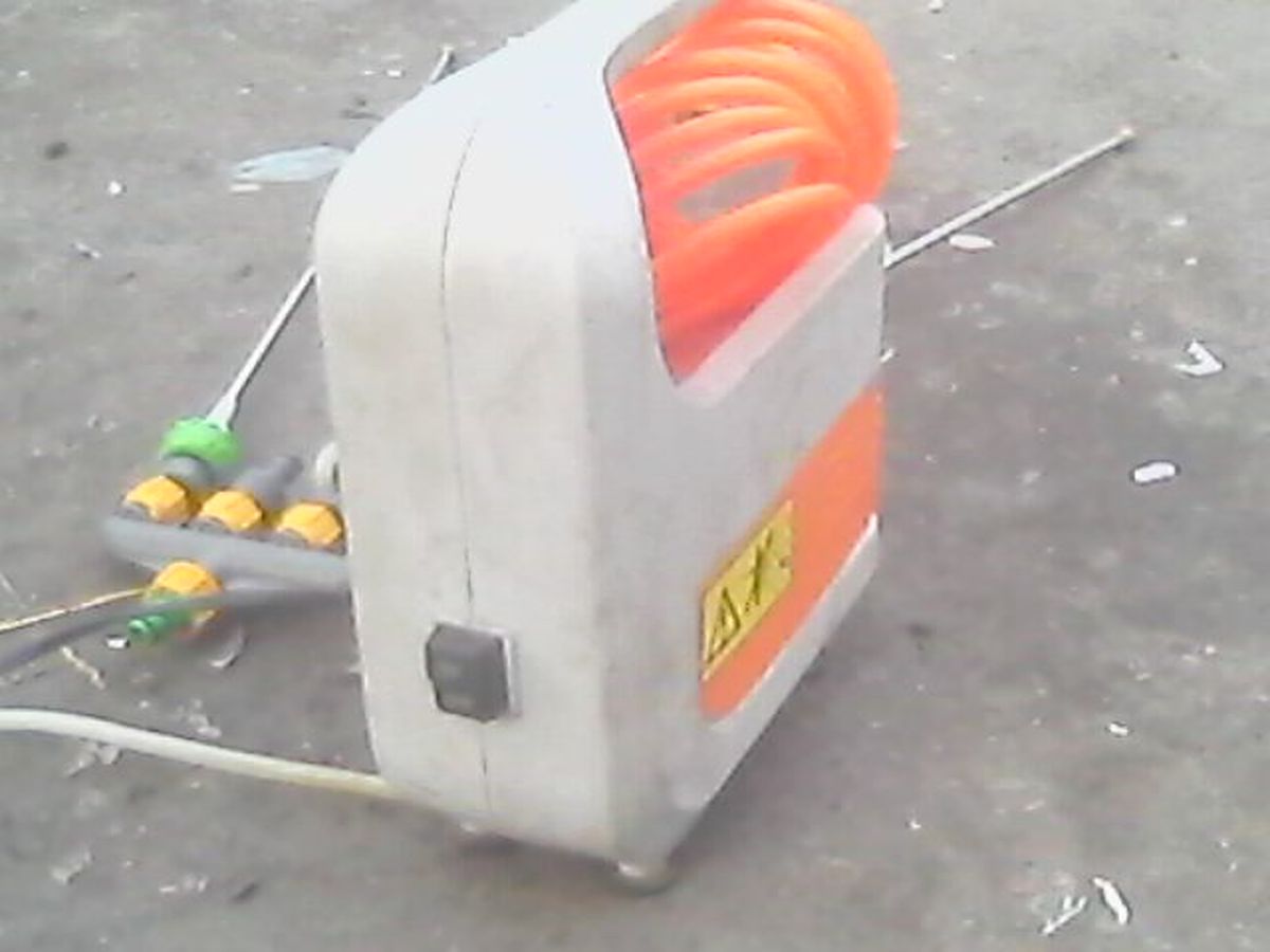

Уважаемые, кто модернизировал опрыскиватель путем установки или насоса или компрессора, отзовитесь? Есть накачной опрыскиватель с баком из нержавеющей стали. Накачивался обычным автомобильным насосом до рабочего давления 4,0-6,0атм. Правда в прошлом году при жаре и 6,0атм. у клапана чуть не вырвало заглушку (пластик расплавился на солнце). Сейчас как то не хочется насосом качать. Для опорожнения бака (10-12л) нужно пару раз подкачивать. Вот и задумался о типа электирическом опрыскивателе. Так как корпус стальной то можно и аккумуляторный компрессор использовать для накачки. Можно и аккумуляторный насос. В этих случаях на форсунке всегда есть постоянное давление и обработка получается качественней. Что бы не наступать на грабли может кто уже проходил эти модернизации и подскажет что лучше?

Доброго утра. А не пора ли расширить ворота? Или с ювелирностью всё нормально? А хрустальный дровняк, по названию, чем то схож с моим "сарайчиком" ;)

Доброго утра. Классный дровяник , светвый, не нужно в зимнюю стужу с фонарем в поисках дров шастать....)))) Сергей, а что так высоко рулевая колонка сделана?

Привет! Володя, на КМЗ рулевая колонка откидная - надо вылезти, толкнул от себя и не мешает; надо ехать - сел, колонку на себя, как удобнее и в путь. Сделано хорошо, удобно, особенно, когда еще впереди на сиденье внученок сидит.
VTS написал: дровяник , светвый
Ну сейчас дровами под самый потолок забил, света заметно поубавилось, но все равно хватает.

Просто купил дешёвую китайскую автомойку на 12 вольт. Ну а остальное дело фантазии, сначала вообще штатный пистолет закручивал на распыл "туманом", позже гребёнку с удочками приладил. Раствор закачивается из канистры.
