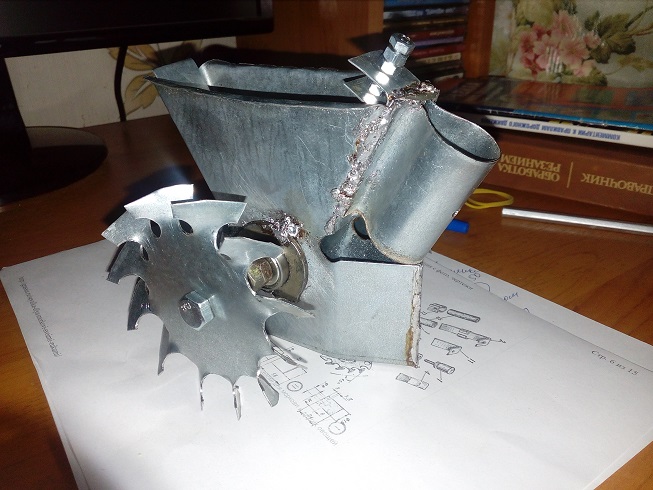

Получилось припаять оцинковку, правда не очень просто было местами.

Сергей М81 написал: правда не очень просто было местами.
Чтоб шов быд ровным и гладким, надо хорошо прогревать место пайки, а потом не шевеля, дать плавно остыть. Если прогрев недостаточный, то и шов получается некрасивый. Чтобы прогреть массивную деталь использую фен высокотемпературный с возможностью регулировки температуры. Очень хорошо помогает. Так как порой для пайки массивных деталей не хватает 100 ваттного паяльника, а двухсотваттный молоток не у каждого есть.

Сергей М81 написал:
Сергей М81, диаметр колес сколько?

Владимир С. написал:
Сергей М81 написал:
Владимир С., 90 мм. Делал по готовому чертежу, не мой проект.

Сергей М81, Может я чёта и не того спрошу, но по мне так там можно было на заклепках собрать? Это ж сеялка-однорядка?

Сергей М81 написал:
Сергей М81 написал:
Сергей М81, дозатор как устроен?

пардус написал: Сергей М81, Может я чёта и не того спрошу, но по мне так там можно было на заклепках собрать? Это ж сеялка-однорядка?
пардус, можно было. Но решил так. Да, однорядка. Думал две делать, но передумал.
