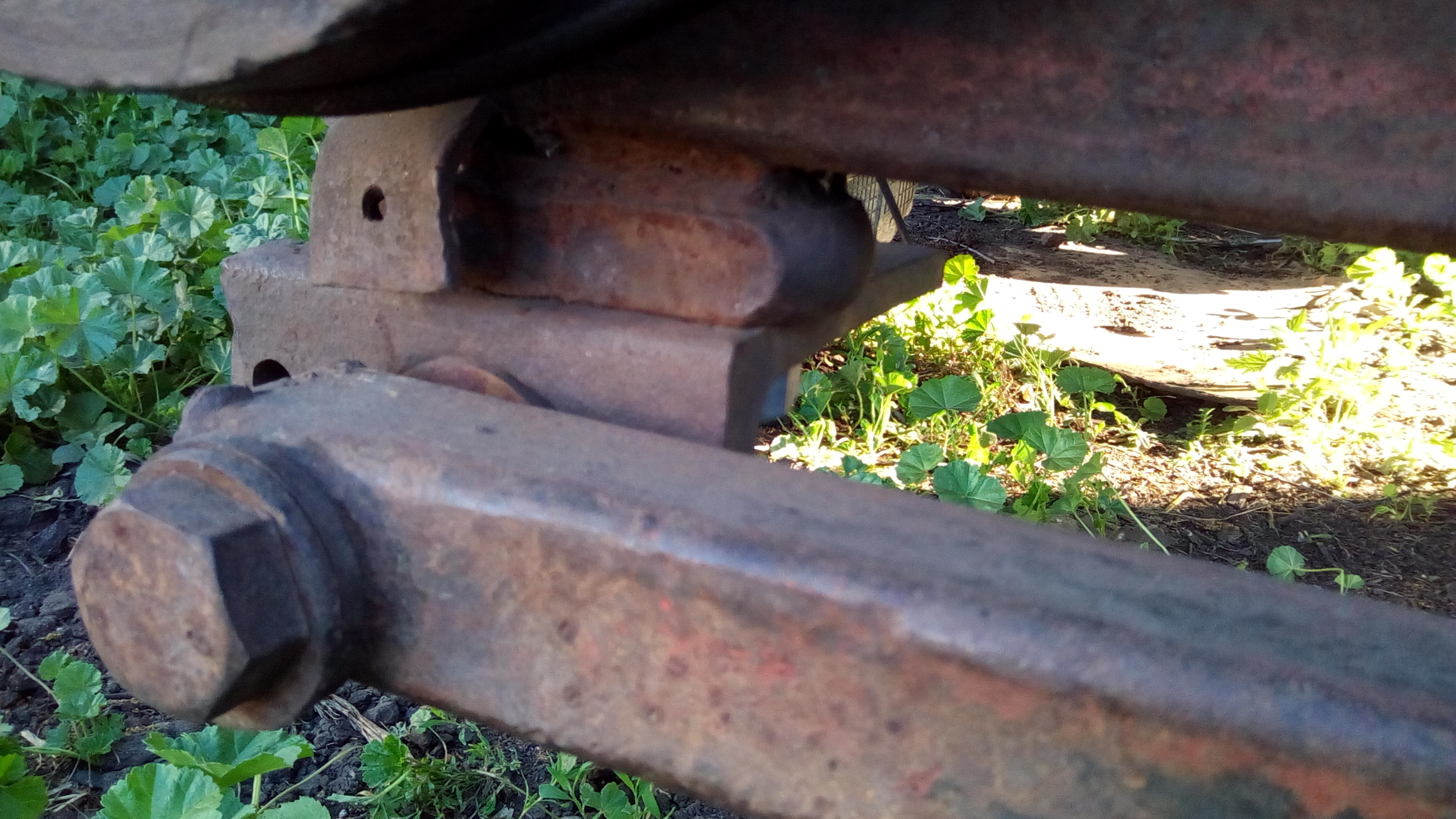

18.06.2018 в 06:19:14
пока есть возможность сфоткал косилку! кто то спрашивал про нижнее крепление бруса,на фото видно!
