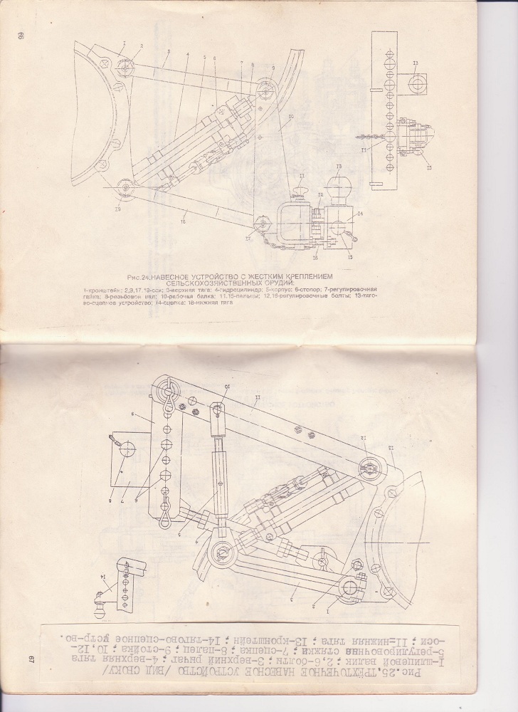

volk1268 написал : А что на этом тракторк нет навески с завода???
есть только с жестким креплением навесных орудий

vlad_reg84 написал : есть только с жестким креплением навесных орудий
Поинтересуюсь- а Вы какого типа навеску себе делаете,(неменого непонятно насчет "жесткого крепления навесных орудиий")?. Ведь комплектация навески с завода можно и плавающее положение навески и фиксированное применять.
06.01.2013 в 12:15:35

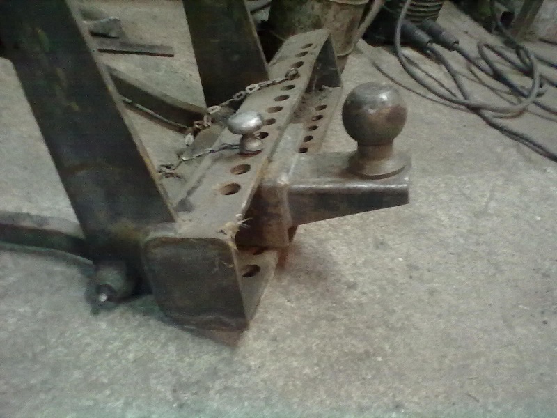

yakut написал : а Вы какого типа навеску себе делаете
трех точечную сель хоз на картинке все видно и трех точечная и жесткая буду в гараже сфотографирую, а навесные орудия есть в книжке выложенной мной на всеобщее обозрение в этой теме, смотрите ранее

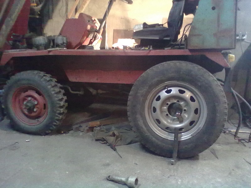

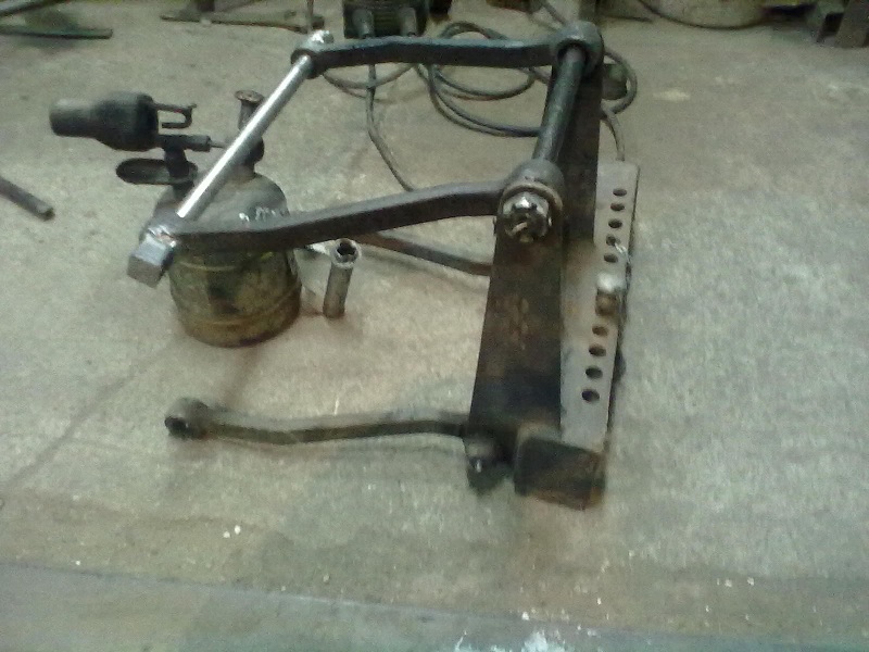

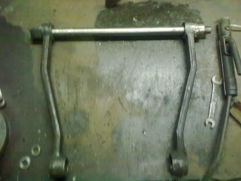

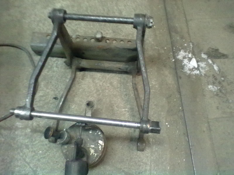

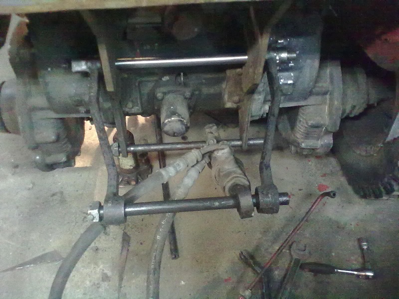

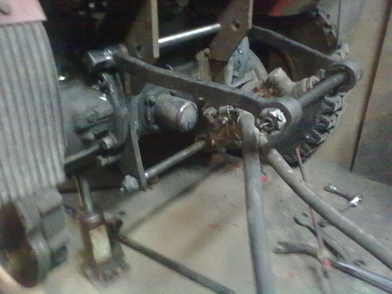

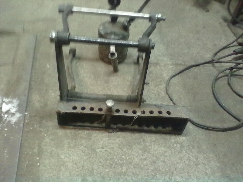

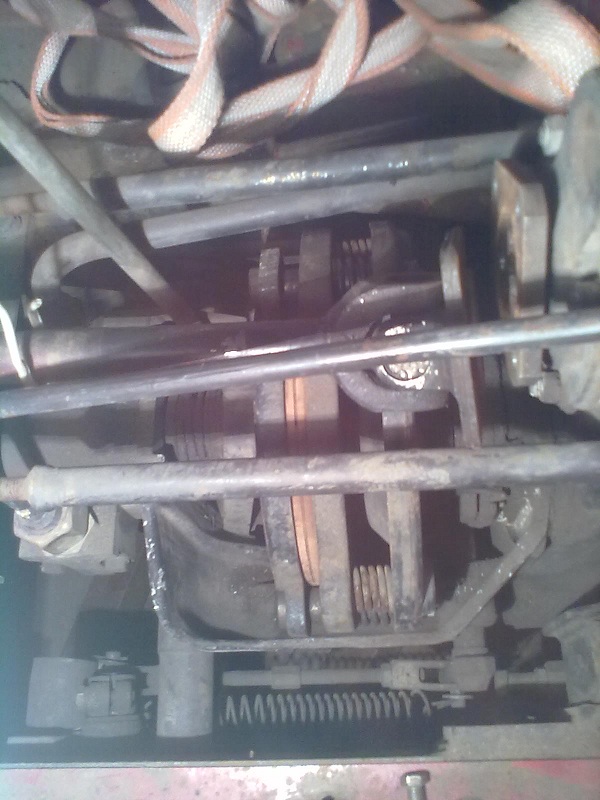

сцепление собрал все замечательно работает педаль немного туже, Леха 21 возьми на заметку с таким то мотором, по поводу родной навески как обещал вот спарка рычагов и контрольный выстрел, буду устанавливать колеса

[QUOTE=vlad_reg84;3541299]сцепление собрал все замечательно работает педаль немного туже
Будте осторожны. У меня в этом году лопнула по шлицевой втулке отжимная вилка сцепления. Хотя замену нашел через 5 дней, и 2 дня ушло на ремонт, но изрядно поволновался. И еще ньюанс. Однажды стало пробуксовывать сцепление (после зимнего простоя). Оказалось- отсырели диски феррадо. Выход- отжал, промыл чистым бензином, просушил. Сцепление пришло в норму. Однако, бывалые механизаторы говорят, что эти диски ничем не рекомендуется промывать!. Но это было уже потом.

[QUOTE=vlad_reg84;3541299] по поводу родной навески
По возможности поставьте второй цилиндр параллельно. Из опыта- заводская верхняя поперечина со шлицевым соединением продольных тяг_ при эксплуатации ее просто скрутило из-за разных нагрузок на навеску ( у меня штатная косилка Россельмашевская-заводская комплектация была). Ее масса в несколько раз тяжелее чем ЧТЗовская. Это последствия неравномерных нагрузок (большое плечо). Сдесь на форуме где-то было сообщение, что некоторые тракторы (коммунальный вариант) идут оснащенные двумя гидроцилиндрами на задней навеске.
