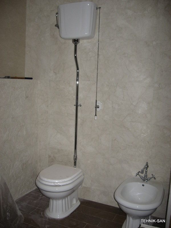

NNN- удобная штука кстати ... а справа от этих двух "белых друзей" в ретро-стиле , в этом же санузле, была расположена душ.кабина в строительном исполнении

Tehnik-san написал : удобная штука кстати ...
...круто...только труба тонковата: там дюйма полтора или два должно быть для характерного звука..)))

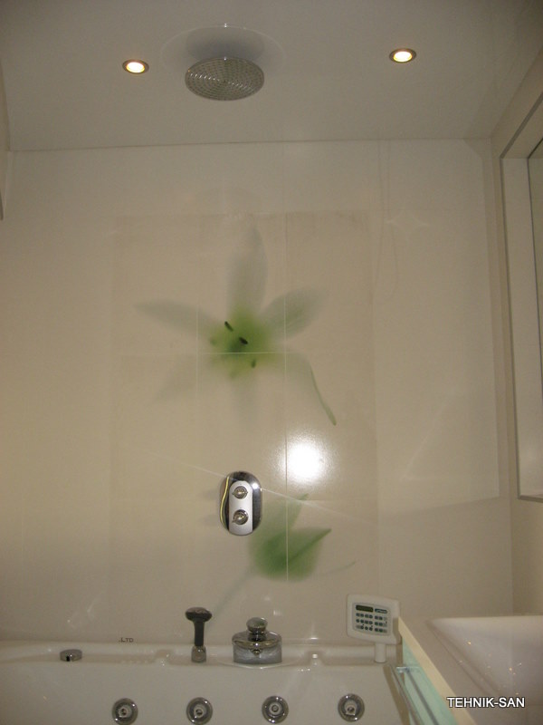

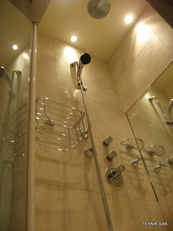

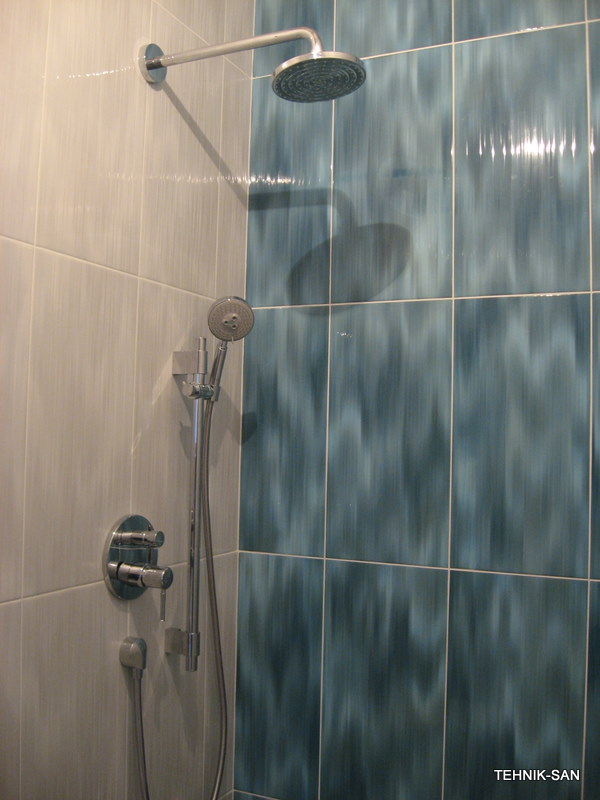

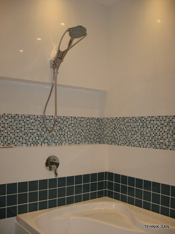

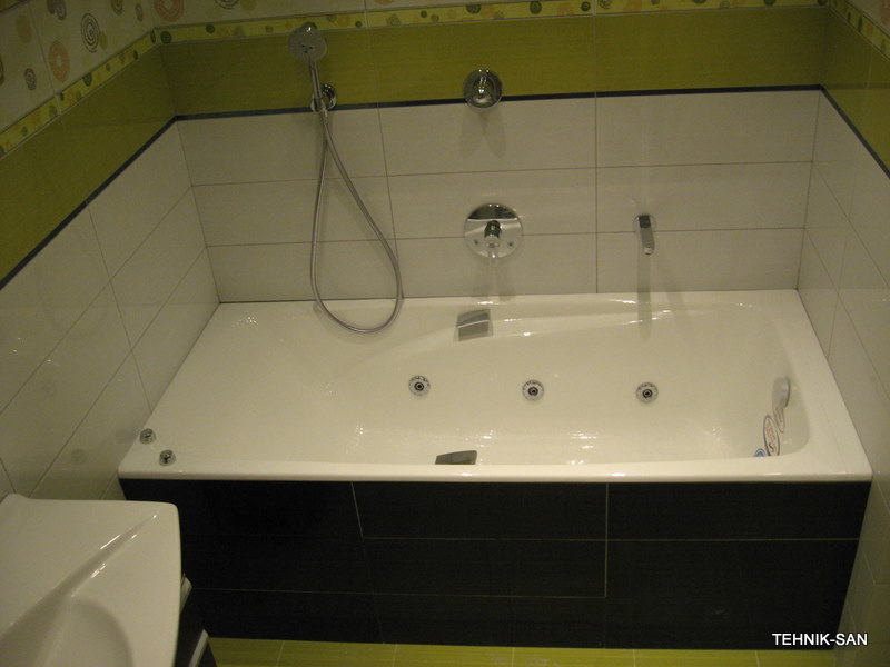

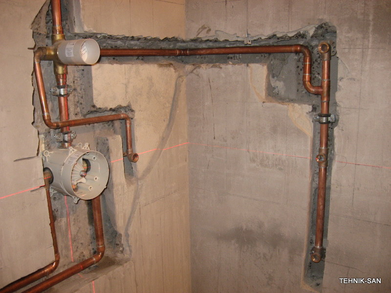

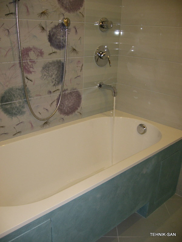

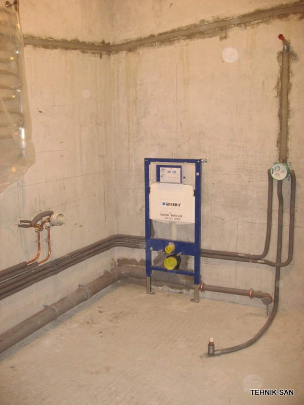

Продолжение сериала , первые три пары фото "было -стало"

Tehnik-san написал : Для нижнего блока I-Box был использован термостат , который является только смешивающим до определенной температуры воду и он не является запорным механизмом, смешанная вода поступает в верхний блок. Для верхнего встраиваемого блока была куплена наружная часть HANSGROHE iControl S запорный/переключающий вентиль, СМ арт. 15955000. Оба флажка являются и запорными и переключающими смешанную воду на потребителей. Верхний флажок имеет функцию только "вкл-выкл" для верхнего душа , а нижний флажок имеет уже три положения а) вкл. - излив на ванну б) среднее положение - выкл. г) вкл. - боковой ручной лейки
С этим переключателем допускается одновременное использование верхнего душа с ручной лейкой, либо заполнение ванны и верхний душ
А обратные клапана где стоят? Если снизу смешивание а сверху перекрытие, то происходит подмес холодной с горячей.

getro написал : А обратные клапана где стоят?
У любого достойного производителя , обратные клапаны встроены в корпуса термостатов
