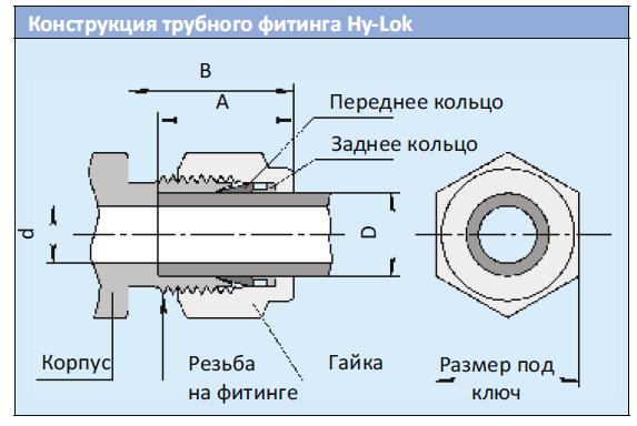

z0rg, Еще по уплотнению нержи в кранике. Поискать колечко типа такого, но 6-ку найти наверное не реально
или взять пару колец от HyLok CFF + CFB (они продаются отдельно как расходник) Думаю, это самый лучший вариант, тк канавку накатывать не надо. Разве что возможно сделать внутр конус на трубке краника.
Ну или можно туда под родную гайку крана вкрячить адаптер CPC - но еще будет два лишних соединения через один переходник....

BV написал : Трубку надо заводить внутрь крана.
ах тыж! Вот теперь въехал и про накатку канавы и про колечко... ок, родной фитинг отменяется, буду колхозить "прямое" подключение.

BV написал : или взять пару колец от HyLok
тоже мысль. Спрошу у них.

z0rg, см пост упд выше. Только дохлая накидная гаечка меня немного смушает. Ну... посмотришь по месту - если слабая - канавка + резинка О ринг (или пластмасска О-ринг)

я просто не знал, что родная трубка прилично заходит в трубу крана. думал там стык в стык, упирается через гильзу, что в трубку вставляется... посему картина вселенной в этой точке флуктуации у меня была иной.
родная накидная не такая уж и дохлая, хотя не для нержи а для мягкого пластика. Но я что-нибудь придумаю. А вот сделать разъемное соединение, колхоз-водорозетку имеет смысл. с куском трубы для подключения к крану будет значительно легче работать.
Все, один угол и один фитинг на 1/2. Посчитать еще точный метраж и заказывать. И колец в придачу. По мере рукоделия заведу темку и отчитаюсь.

z0rg написал : А вот сделать разъемное соединение, колхоз-водорозетку имеет смысл. с куском трубы для подключения к крану будет значительно легче работать.
Чем именно будет легче работать не понял :) Лишняя работа - "водорозетка", крепеж.... Подумай так: Делаешь весь ремонт, включая установку кухни. Делаешь отверстие 25мм из под мойки в сантехшкаф где удобно. Просовываешь трубку и подсоединяешь в шкафу, потом - под мойкой к кранику. Затыкаешь отверстие вокруг трубки в стене мягким материалом. Когда захочешь - сможешь трубку снять целиком. Если уж приспичит - всегда можешь порезать трубу и воткнуть в разрыв розетку.

BV написал : Чем именно будет легче работать не понял
с трубкой полметра как-то сподручнее, чем с куском торчащим из стены. А прихватить хомутиком уголок - не проблема.

z0rg написал : с трубкой полметра как-то сподручнее, чем с куском торчащим из стены.
Воткнуть в краник и затянуть одну гайку - это "работать"? Тем более сначала можно собрать-проверить, потом снять, запихнуть трубку в сантехшкаф, подогнуть по месту и соединить.... Ну короче.... тебе делать ... смотри по гибкости трубы....
Да, еще, обычный роликовый труборез нержу плохо берет и ролик быстро тупится - нужен запасной.... и лучше ролик убивать нержой после монтажа меди.
z0rg написал : неа... там 3м сложных и несколько поворотов. основной участок - навсегда. потому и "водорозетка".
теперь понял любовь к водорозетке... простого, почти прямого но неэстетичного маршрута нет? Да и даже если нет... будет кусок полметра из стены торчать - неужели помешает кухню поставить? Смотри сам....
Да уж прайс на HyLok кусается.... Но ты сам хотел. Кстати там есть варианты из нержи и из латуни, эти дешевле и на нерж если правильно помню идут без проблем. Спроси там....

BV написал : Да уж прайс на HyLok кусается.... Но ты сам хотел.
хорошо что мне всего то пара фитингов нужна. Да и посмотрел на G1/4 существенно дешевле. Надо такой взять и через футорку. Про латунь спрошу, латунь феншуй не нарушит. :)
