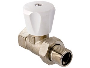

Господа, подскажите, какой кран/вентиль (желательно конкретная модель) поставить перед кухонным смесителем чтобы прижать давление в самом смесителе. Пока зажаты шаровые, но зная, что так не хорошо, хочу после них поставить что-нибудь специально для этого предназначенное (редуктора не предлагать). Спасибо.

f00ntic написал : Господа, подскажите, какой кран/вентиль (желательно конкретная модель) поставить перед кухонным смесителем чтобы прижать давление в самом смесителе. Пока зажаты шаровые, но зная, что так не хорошо, хочу после них поставить что-нибудь специально для этого предназначенное (редуктора не предлагать). Спасибо.
f00ntic написал : прижать давление
можно лишь редуктором, запорной арматурой нужно пользоваться как запорной, ну а регулирующей можно регулировать обьем в динамике.

Makarone написал : можно лишь редуктором, запорной арматурой нужно пользоваться как запорной, ну а регулирующей можно регулировать обьем в динамике.
Уменьшить напор воды в кране, так понятно? Радиаторные краны типа вот этого
можно использовать?

f00ntic, хм... а, может, в вашем случае нужен ограничитель потока типа такого http://www.caleffi.com/caleffi/en_IT/Site/Products/Catalogue/args/sezione/Family180_Flow_limiter/path/5~534~534-details/include/~applications~catalog~serie.jsp/index.sdo можно задвижку клиновую поставить или балансировочный вентиль с наклонным шпинделем

f00ntic написал : ... какой кран/вентиль (желательно конкретная модель) поставить перед кухонным смесителем чтобы прижать давление в самом смесителе.
Для этих целей обычно используется угловой вентиль , которым можно регулировать расход воды для смесителя, в своей практике использую угловые вентили Shell , Grohe , Hansgrohe , Itap.

Tehnik-san; в них разве не шаровые краны? а как же тогда утверждение, что шаровой кран - это не регулирующая, а запорная арматура, у которой только два положения - открыт и закрыт. Schell в самом деле красивые угловые вентили делает... жаль, что у нас их практически не продают
