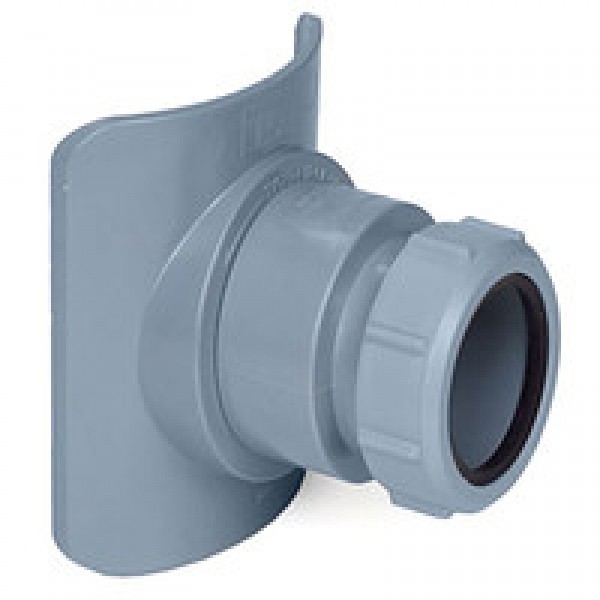

Добрый день! У меня вопрос: Как подключить поддон (глубокий) душевой кабины к фановой трубе унитаза? Спасибо!!!

Елена933 написал: Добрый день! У меня вопрос: Как подключить поддон (глубокий) душевой кабины к фановой трубе унитаза? Спасибо!!!
Елена933, " глубокий" мало на что влияет. Даже если поставить тройник в качестве фановой, высота его 180 мм от пола. Посмотрите чертеж поддона, сифон мм 70 максимум от пола
Елена933,
с помощью такой врезки, ну а геометрию сами смотрите, будет ли у вас уклон с поддона или нет.
