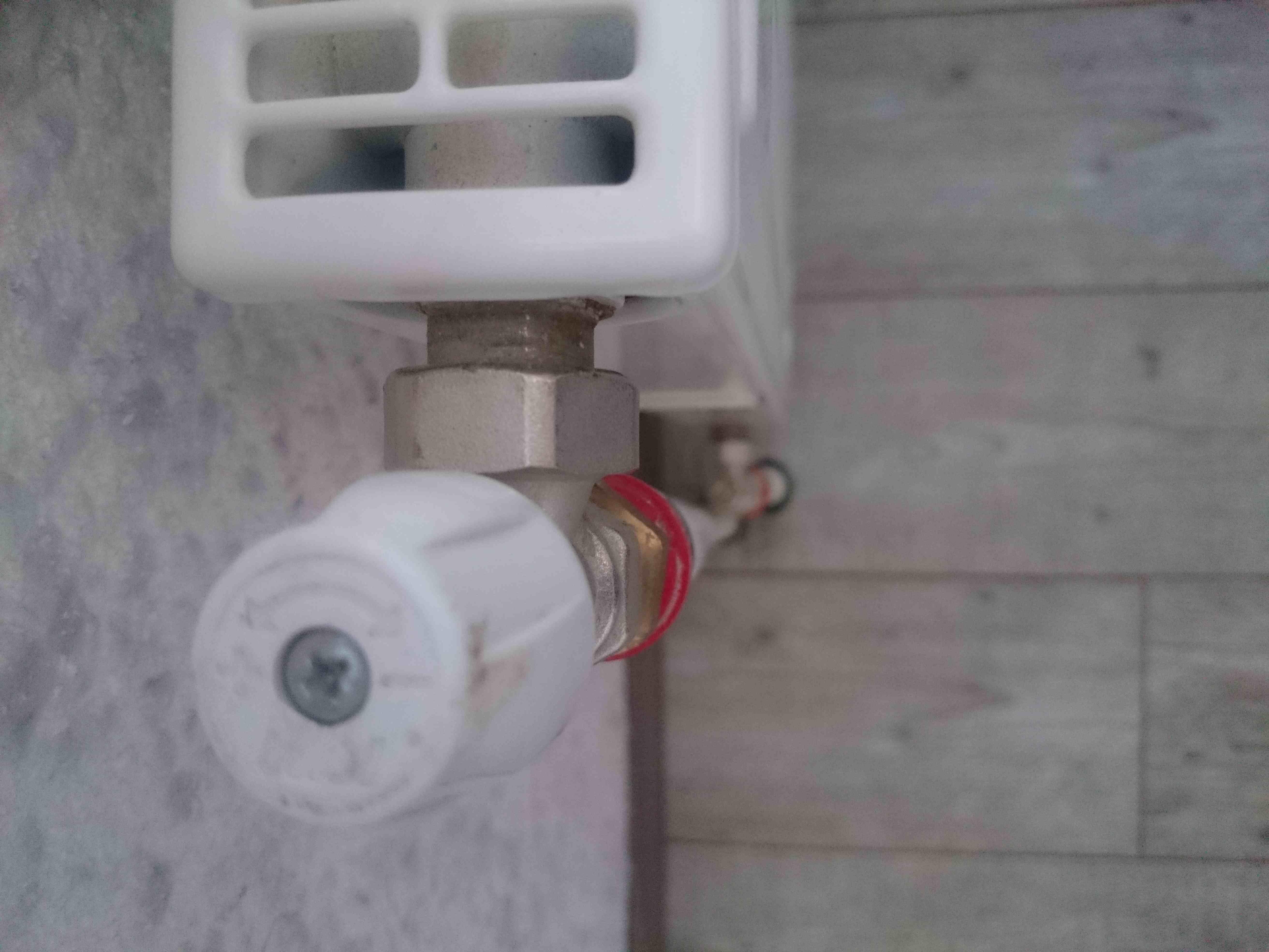

Mazayac написал: Renal, максимально надёжная заглушка Viega
Mazayac, спасибо! Придется красить: хромированных не бывает :(

Mazayac написал: Renal, я бы не парился, не сильно она выделяться будет.
Mazayac, а вы такие ставите? Еще задумался над тем, что у Viega резьба конусная обычно и судя по картинке уж больно длинная резьба. Они целиком входят хотя бы? Конусную обычно на 4 оборота сажать учили. А тут витков 8...
Mazayac
Mazayac
Регистрация: 12.05.2009
Сообщений: 20612
02.10.2018 в 00:22:54
Renal, нет, именно эти не ставил. Viega просто люблю за капитальность :)
