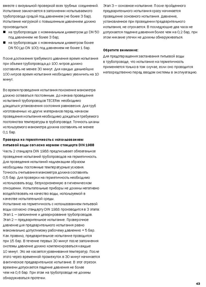

hifi, вот тех. инф по монтажу и испытаниям трубопроводов ТЕСЕ например.

Система двухтоубная петлей тихельмана, обратку глушу, в подачу давлю Не понял Вас что за циркуляция? Поясню: дом с индивидуальным отоплением, я проверяю отопительный контур перед стяжкой пола, отдельно опрессовал холодную ветку водоснабжения и горячую- там стабильно
hifi
hifi
Регистрация: 04.01.2008
Сообщений: 659
21.02.2013 в 22:48:21
master.msk написал : hifi, вот тех. инф по монтажу и испытаниям трубопроводов ТЕСЕ например.
Там написано 15 бар "как правило" -что то стремно мне 15 в тп дать, если бы только медь, а на трубе тп ( овентроп) указано макс 10.

hifi написал : на трубе тп ( овентроп) указано макс 10.
так то ж макс.раб при 95? нет?;)
