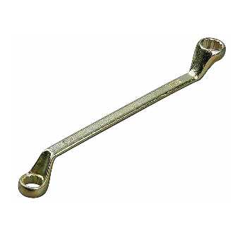

Mazayac написал: этот чудо-ключ не работает, например, на коллекторах с межотводным расстоянием 45 мм. Гайки слишком плотно друг к другу, свободного хода для вращения не хватает.
Использовал подобный (самодельный) ключ:
на коллекторах с межосевым (межотводным) расстоянием 36 мм. Свободный ход небольшой, но перестановкой граней - вполне справлялся с монтажом и демонтажом. Переставным книпексом туда точно не подлезть.
AKI, спасибо. Сейчас поищу на 24 похожий спилю ножовкой. А то готовый полтысячи стоит. Дороговато.
PS: Нашел за 87 р https://www.krepelektrosnab.ru/avtoinstrument/klyuchi/klyuchi-nakidnye/klyuch-nakidnoj-izognutyj-24kh26-mm-stayer-27130-24-26.html?ymclid=16250412803787873804600001
