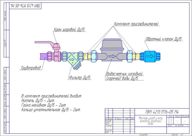

VN8 написал : в каком месте будет технически верной установка обратного клапана ?
Обратный клапан на узле ввода воды должен устанавливаться сразу после счетчика водомера, некоторые модели счетчиков идут с заводскими присоединительными комплектами, в которых именно на выходе из водомера крепиться "американка" со встроенным пластиковым обратным клапаном и именно это положение ОК зафиксировано четко в паспорте на этот прибор, так что это не "московские заморочки", а проектное инженерное решение от завода-изготовителя.
VN8
VN8
Регистрация: 12.09.2010
Тюмень
Сообщений: 483
01.04.2013 в 00:32:15
Tehnik-san написал : Обратный клапан на узле ввода воды должен устанавливаться сразу после счетчика водомера
Внятные технические обоснования такого решения существуют? Пока я их не встречал. Ну разве что, чтобы счётчик пылесосом не скручивали.
Tehnik-san написал : некоторые модели счетчиков идут с заводскими присоединительными комплектами, в которых именно на выходе из водомера крепиться "американка" со встроенным пластиковым обратным клапаном и именно это положение ОК зафиксировано четко в паспорте на этот прибор, так что это не "московские заморочки", а проектное инженерное решение от завода-изготовителя.
Завод-изготовитель ориентируется на среднестистического потребителя, в санузле/кухне которого отсутствует развесистая загогулина из разных приборов, а есть только вводной кран, после которого идёт разводка по потребителям. К тому же производитель вполне может подстраиваться под причуды отдельных регионов, вставляя свистульки (ибо встроенные в водомеры ОК по другому сложно назвать) в американки своих счётчиков. В купленных пару лет назад водомерах Вальтек ОК отсутствовали, в водомерах того же производителя, купленных в текущем году они уже есть. А проект нарисовать можно какой угодно. В Тюмени, насколько мне известно, установку ОК нигде не практикуют, а в одной из местных УК мне прямо сказали, что при установке счётчиков комплектные ОК выкидывают.

psnsergey написал : Если и до, и после редуктора давление упадёт ниже уставки редуктора (до - потому что стояк слили, или придавили регулятор давления в подвале, или водоразбор большой) - редуктор "открывает варежку" на полную независимо от направления потока.
Бред полный. Не частичный.
