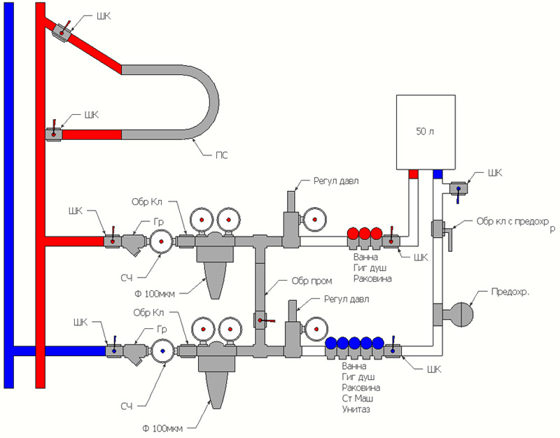

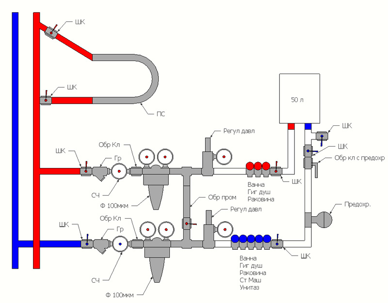

Atomic написал : Эххх..видимо зря выкладывал свои труды:(
Сорри за задержку, болею я. Колонна у Вас где, в правом верхнем углу? Нишу в стене под сантехшкаф укреплять нужно будет рамой из уголков. В 12 сантиметров глубины, кстати, может не поместиться начинка. Со стояками что будете делать, полностью в стену утапливать? Это конечно возможно, но в целом весьма трудоёмко. Не вижу уходящей вверх трубы ГВС (циркуляция на обратку) - её что, нет?

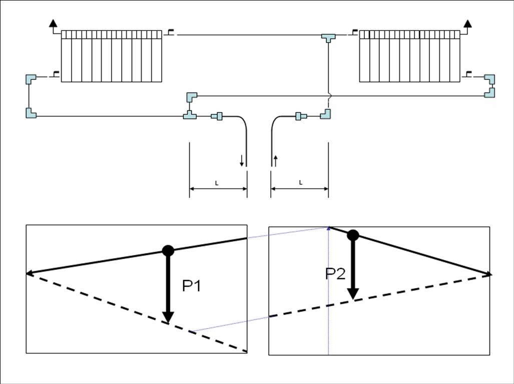

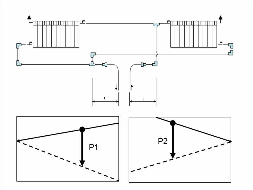

Здравствуйте. Имею о теплотехнике лишь смутное понятие. Хотим заменить два радиатора (конвектора) на биметаллические. Нарисовал примерную схему и мучаюсь, верно или нет. Правильно ли составлена эта схема:
касимов
касимов
Регистрация: 03.08.2012
Касимов
Сообщений: 11922
10.01.2014 в 06:31:09
mkcar, Правильно.

А в нижней части картинки, что такое?
mkcar
mkcar
Регистрация: 15.11.2013
Улан-Удэ
Сообщений: 3
10.01.2014 в 10:57:59
Если вопрос мне, то в нижней части картинки диаграмма давления, как я её понимаю.

Перед составлением списка арматуры хотелось убедиться - правильно ли я понимаю концепцию ванной комнаты? Ничего критического не забыл?
