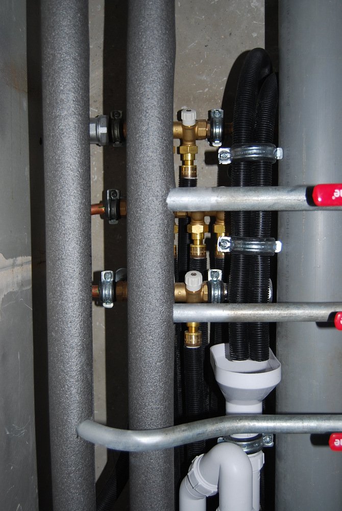

mishgun_ написал : Уважаемые мастера, подскажите как правильно организовать слив конденсата с кондиционера в канализацию? Кроме сухого затвора типа Hepworth есть другие варианты?
Есть. TUN5-CL. http://www.san-detal.ru/obratnyj-klapan-prozrachnyj-s-phunkciej-suhogo-siphona-tun5cl-p-701.html

Mazayac написал : Есть. TUN5-CL. http://www.san-detal.ru/obratnyj-klapan-prozrachnyj-s-phunkciej-suhogo-siphona-tun5cl-p-701.html
Да, видел такую штуковину Не могу понять как она работает

mishgun_, http://www.mcalpine.ru/catalog/?action=show&id=683

16.02.2014 в 16:20:21
master.msk, пугают габариты этой воронки Как полноформатный сифон для раковины

mishgun_ написал : пугают габариты этой воронки
Это фобия. Отрежьте лишнее - легче станет.:) На мой взгляд она не большая

16.02.2014 в 16:57:52
master.msk написал : Это фобия. Отрежьте лишнее - легче станет.:) На мой взгляд она не большая
Высота конструкции имеет решающее значение В силу длинной трассы от кондея до стояка канализации, шланг слива выведен с 25-30см от горизонтальной трубы канализации Ни шланг слива поднять, ни канализацию опустить невозможно
