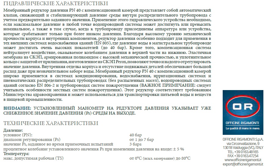

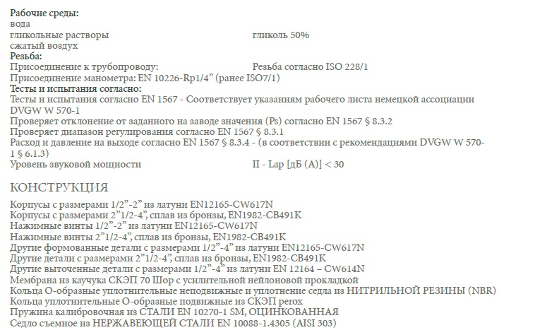

ДОКА написал : Речь о 204 , мембранный 40 бар.
А зачем он тебе нужен? Он ведь для высоток расчитан,где давление в системе может достигать 40кг Пришлось со своего диска скриншотить.

Эак написал : А зачем он тебе нужен?
Все просто: поиск показал, что его проще купить в нерезиновой, ну а запас по ТТХ не повредит:)

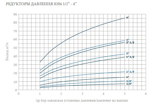

Эак написал : Пришлось со своего диска скриншотить.
Спасибо! Только график какой-то странный, я размерность по абсциссе не понял, это бары, разы или что? Прикинул, вроде ни то ни другое...
