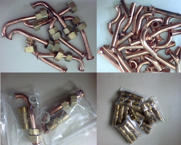

:scare:a:eek::cool: Почему все так сложно? Наивный вопрос, но все же.
И второй вопрос. Из какой "глины" сделаны вот эти штучки? Визуально они вроде не из порошка. А дорога у них на ЛОМ. P.S. кто не знает, они бывают в комплекте к ГК Electrolux.

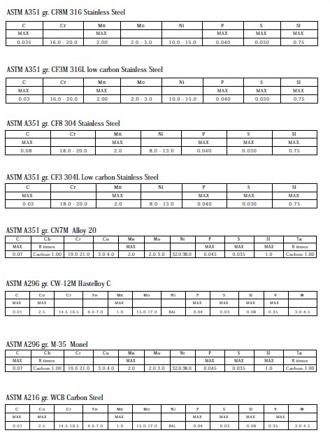

Эак написал : Молибден. Для питьевой воды используются другие марки нержавки
какая марка именно в этом(с молибденом), и какие марки можно для воды?!
сансэй
сансэй
Регистрация: 13.01.2008
Сообщений: 7428
02.12.2012 в 00:42:05
ionchik написал : какие марки можно для воды?!
не читал но..подозреваю что речь..идёт о 316 стали..странно..но я то же недавно услышал что там молибден..раньше как то не вникал..(надо кстати проверить так ли это..заглянуть как говориться в аналы)) но эта сталь всегда считалась пищевой..после общепринетой как пищевая 304..
ionchik
ionchik
Регистрация: 06.07.2010
Сообщений: 3490
02.12.2012 в 00:51:37
сансэй написал : не читал но
в 316-ой 2-3% в 304 - нет вообще!
Эак
Эак
Регистрация: 01.07.2011
Сообщений: 1077
02.12.2012 в 01:00:30
сансэй написал : после общепринетой как пищевая 304..
Пункт 4 DIN 11850 указывает, что в пищевой промышленности допускается применения только таких марок нержавейки: AISI 304 (1.4301). А также AISI 304L (1.4307), AISI 316L (1.4404). Если вы посмотрите шаровые краны Onninen,то они из нержавки CF8M и 1.4408 Иными словами молибденка. :)
