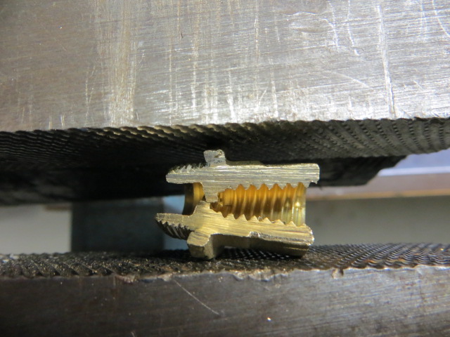

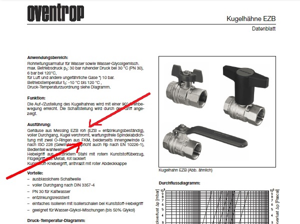

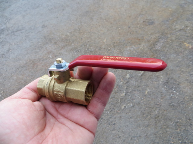

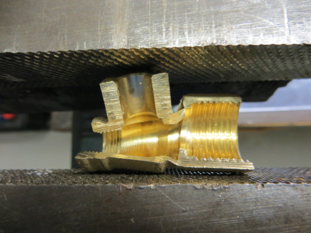

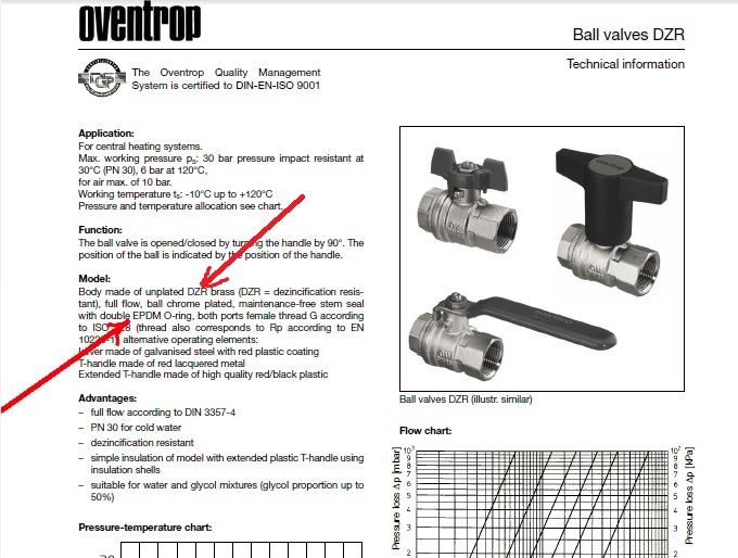

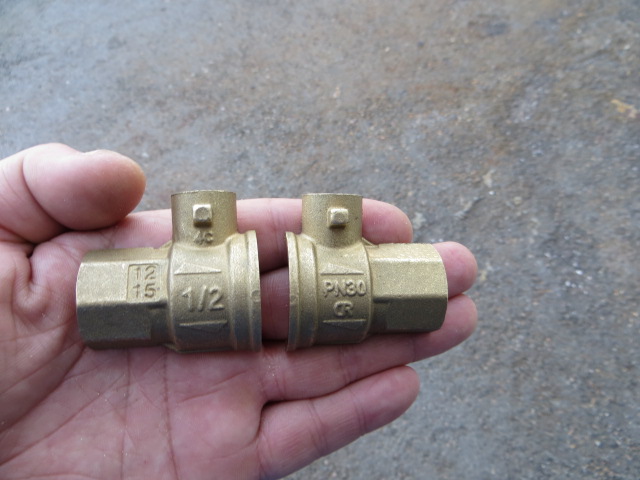

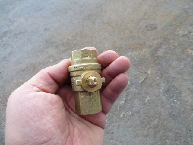

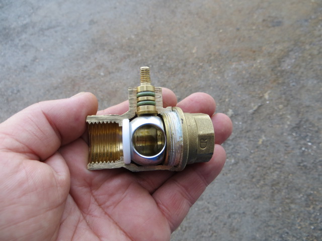

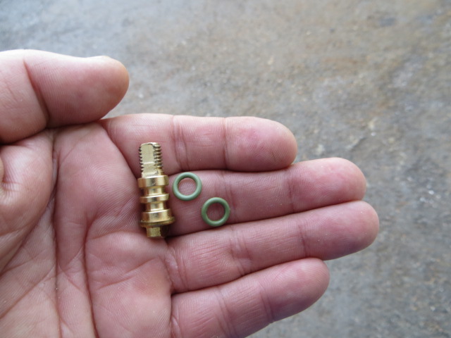

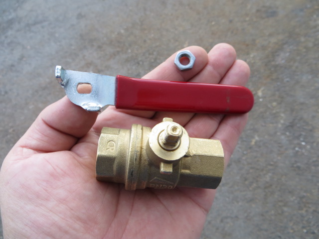

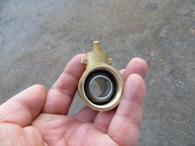

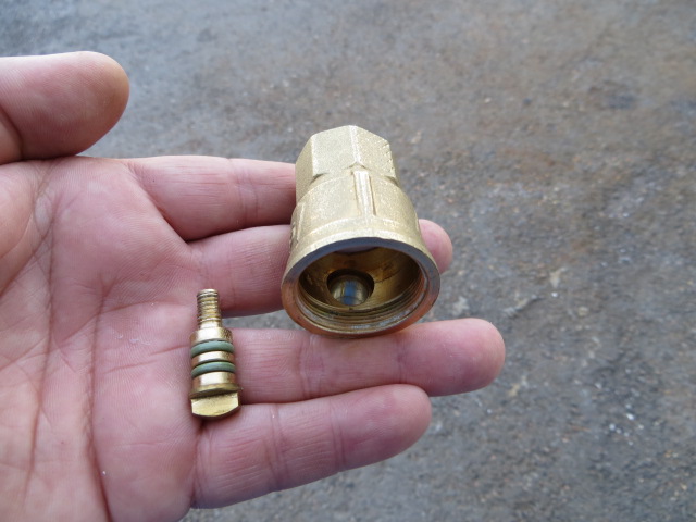

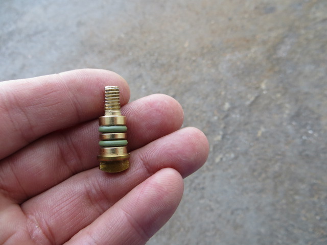

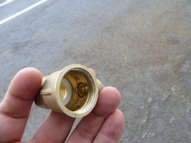

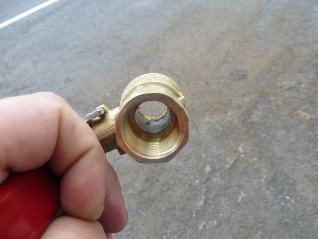

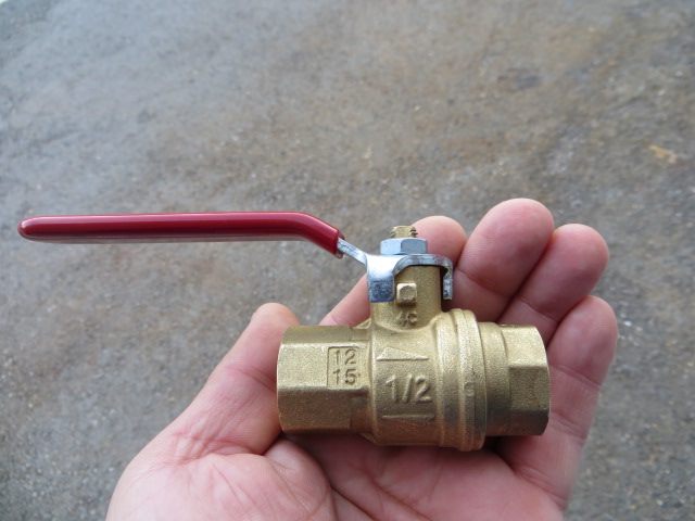

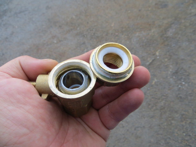

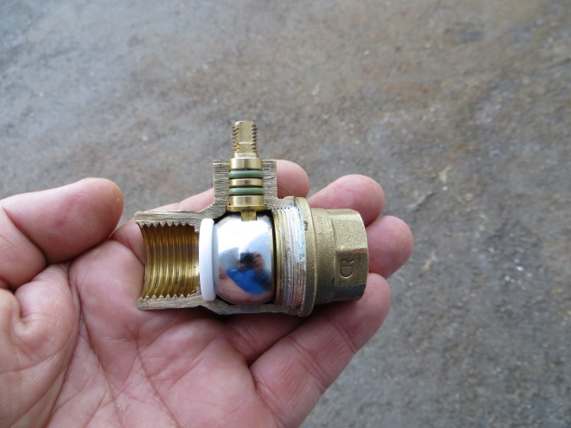

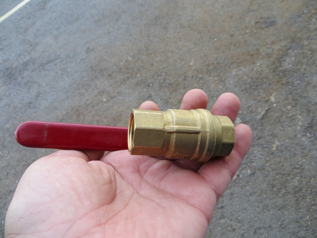

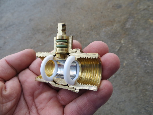

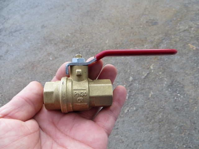

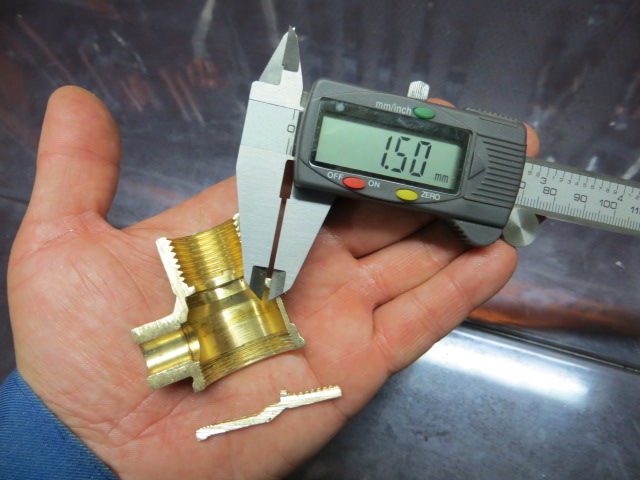

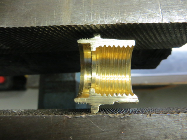

Уважаемые коллеги! Шаровой кран немецкой компании OVENTROP серии EZB Заказывают эту серию кранов немцы у итальянской компании: RUBINETTERIE UTENSILERIE BONOMI, на корпусе крана логотип именно этой итальянской компании, а не Oventrop У самих итальянцев эта серия идёт как s:24DZR, тобишь CW602N Итак начинаем: Стоимость такого крана 1/2 в районе 650 рублей В России такой серии кранов нет, только на заказ. До Питера шли примерно 1.5 месяца Гайка стальная оцинкованная-латунный шток (Гальванопара) Ручка стальная оцинкованная-латунный шток (Гальванопара) Латунь везде указывается как EZB (EntZinkungsBestandig) Анаэроб высокой прочности зелёного цвета типа Loctite 620 Сальники FKM (VITON) Седельные кольца PTFE жёсткие (Продолжение следует) :)

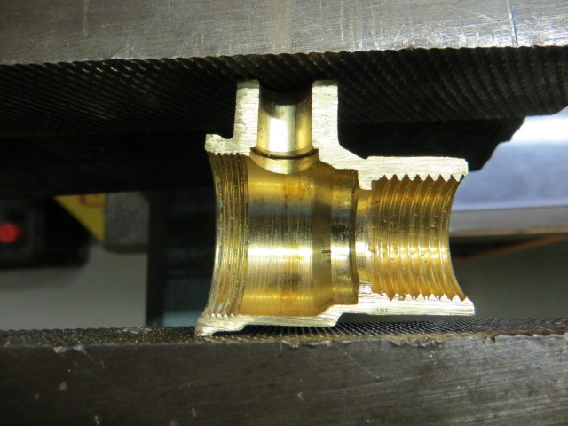

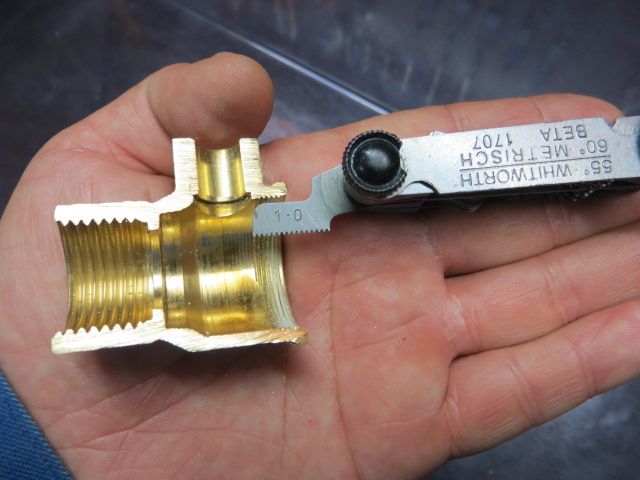

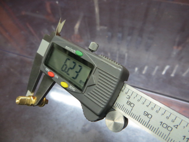

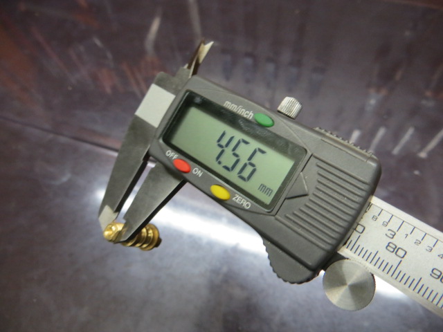

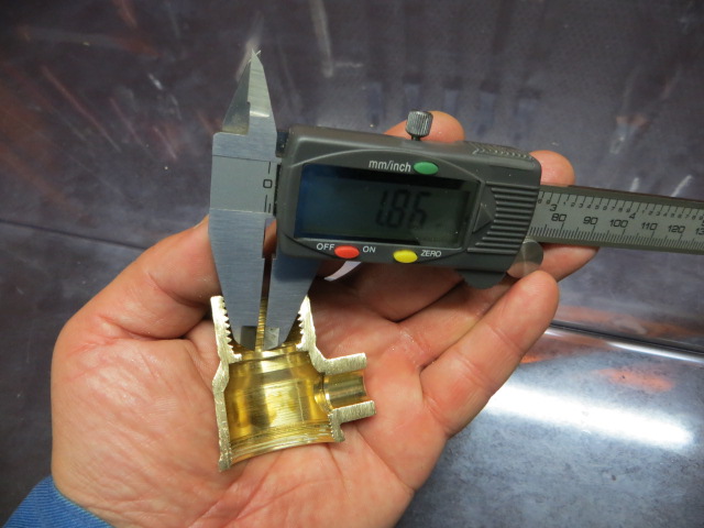

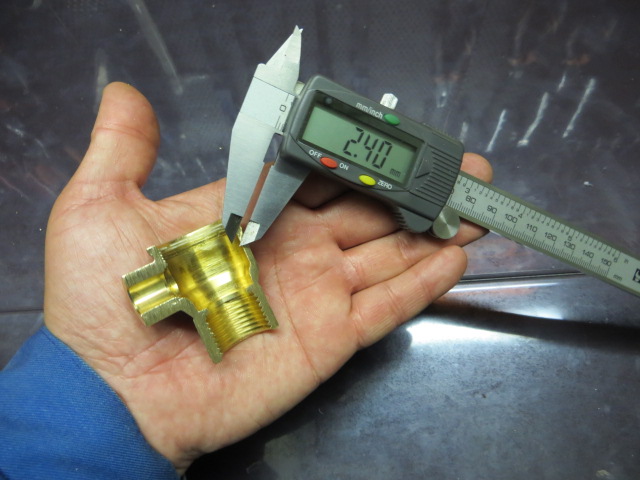

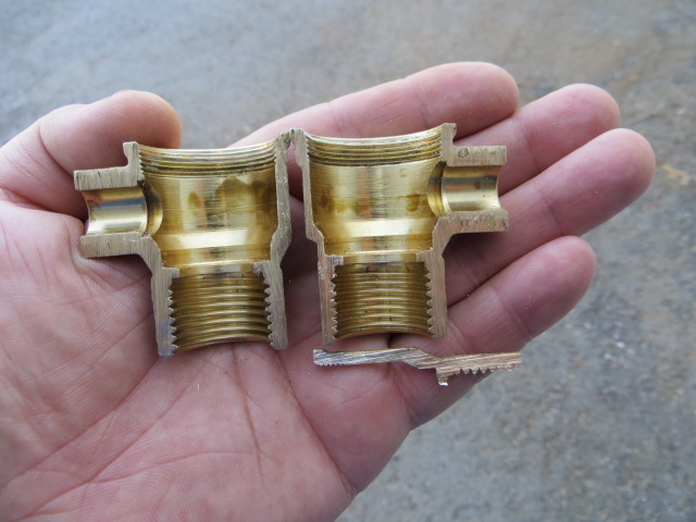

Размеры С ребром жёсткости Без ребра жёсткости Перемычка Шток Шаг резьбы

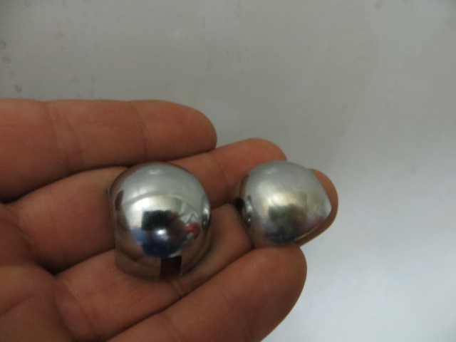

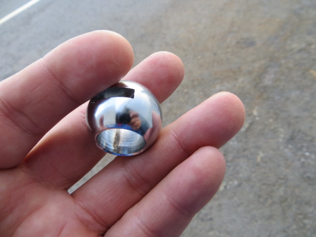

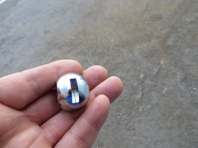

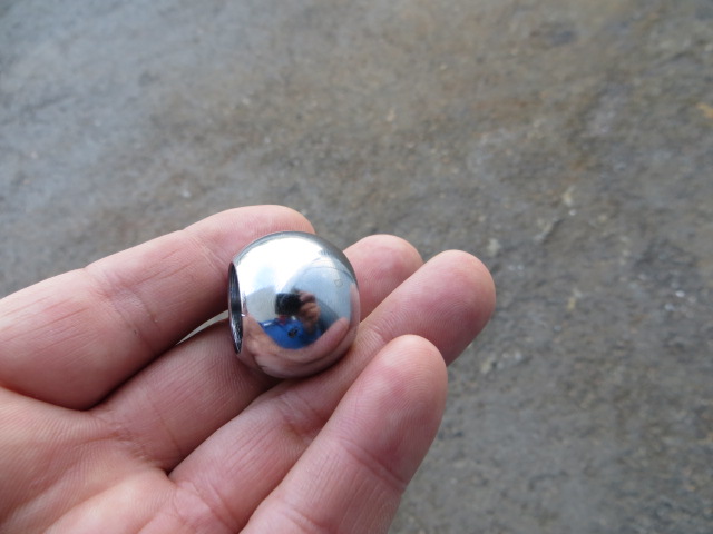

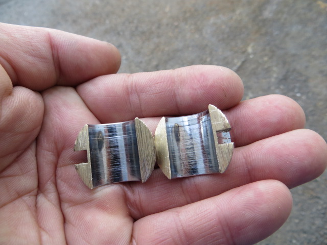

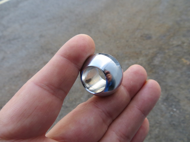

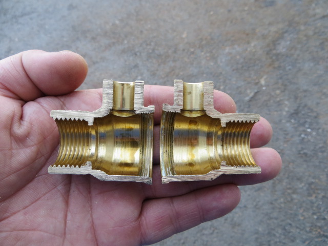

Могу :) Продолжаем по этому шаровому крану Oventrop Отсутствует медная подложка на шаре(констатирую,не акцентирую) Шероховатость внутри шара не айс,учитывая производителя и цену крана На прочность и пластичность хорошая латунь

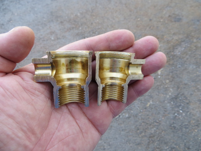

В свободное время,тобишь в выходные дни и в личке. :) Забавно сравнить эту фотку с увиденными фото оригинала. А есть и другая фотка

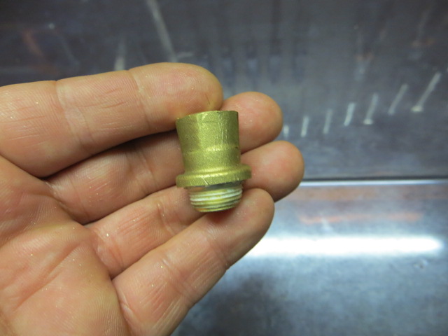

urik82 написал : Немного о Valtek base, посмотрел на угловой кран со сгоном, шар проточен под углом и здесь также уплотнение штока под давлением, что не есть хорошо, причем и при открытом и при закрытом кране, т.к. неразборная часть крана со стороны сгона, и это еще один минус, т.к. сгон обычно вкручивают в прибор (батарею), значит разборная часть крана будет накручиваться на трубу под давлением.
Вкралась ошибка, читать так: Немного о Valtek base, посмотрел на угловой кран со сгоном, шар проточен под углом и здесь также уплотнение штока под давлением, что не есть хорошо, причем и при открытом и при закрытом кране, т.к. шар перекрывает доступ к внутренностям крана со стороны сгона, а сгон обычно вкручивают в прибор (батарею)[/QUOTE]
