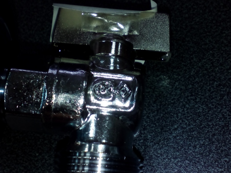

sanch10, так и не понял где у вас хром растворился, там же отверстие должно быть. И тем кто делает поддельные краны нет никакой надобности палиться из-за силуминовой ручки, надо было бы, сделали пластиковую. Скорее всего это оригинал, но из другого региона, серая поставка.

Кран был в закрытом положении, в месте, где вода соприкасалась с шаром ,хром и растворился . Шар латунный ,без медной подложки , не магнитится. На кране надпись UDI-RUS , с обратной стороны MADE IN ITALY . На сайте Udi.ru такого крана не нашел . ??? Первы раз такое встречаю . После праздников фото оригинального крана закину (интернет тормозит) . Насчет силуминовых ручек согласен .Но размеры крана немного отличаются .

Также покрытие отличатся . Оригинал хромированный блестящий ,другой матовый никелированный.

07.11.2017 в 16:14:32
фото

У меня такой же кран стоит. (Матовый)
http://www.udi.ru/clauses/bugatti А тут сказано, что краны имеют матовую поверхность. "С ноября 2010 г. стартовал специальный проект компании BUGATTI Valvosanitaria S.p.a. (Италия) - разработка и выпуск улучшенной серии запорной арматуры и аксессуаров для подключения бытовой техники, стиральных и посудомоечных машин. Усиленные корпуса Valvosanitaria Bugatti серии UDI-RUS изготовлены из высококачественной латуни CW617N, хромированы, обработан пескоструйным способом (матовая поверхность). Краны комплектуются прочными алюминиевыми ручками. Маркировка на корпусе кранов: логотип Valvosanitaria Bugatti S.p.a. (буква “V” в ромбе), фраза “MADE IN ITALY”, наименование серии “UDI-RUS”, знак соответствия ГОСТ Р, месяц и год изготовления."

VadimKG ,это хорошо ,что такой же кран у Вас работает без проблем . На Udi.ru такого крана почему-то уже нет (или я не могу найти ), есть fornara , а вот буги 884 нет . И по ссылке Купить угловой шаровый кран арт. 884 UDI-RUS 1/2"-3/4" в Интернет-магазине тоже ничего нет . С чем это связано ??? У меня на кране ,который матовый, отсутствует дата выпуска . Может это тоже оригинал ,но какой-то странный ! На сайте бугатти.ру есть 883 ( блестящий ) ,а 884(иатовый) отсутствует . Загадка!

sanch10, в этой теме про эти краны упомянуто тоже. http://www.mastergrad.com/forums/t27845-problema-s-kranom-bugatti/
