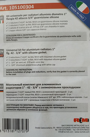

Здравствуйте. Очень нужен совет. Недавно решил заменить чугунные радиаторы, которым больше 40 лет в своей квартире (7й этаж) на биметаллические. Приобрел радиаторы FONDITAL Alustal. Краны к ним Giacomini DADO R919 а также монтажные комплекты для радиаторов Raccorderie metalliche 105100304 (https://prom.ua/p257257635-komplekt-futorok-universalnyj.html).
Краны и радиаторы выбирал долго читая форумы и статьи, а монтажный комплект покупал по совету продавца в магазине :). Остановился на этом итальянском, который на фоне китайских смотрелся понадежнее (цена, соответственно, в 4 раза выше). Но дома прочитал на коробке, что он предназначен для алюминиевых радиаторов.
Я не разбираюсь в сантехнике, поэтому прошу помочь разобратся в вопросе - для биметаллических и алюминиевых радиаторов существуют разные типы футурок (по материалу, характеристиках, рабочему давлению и т.п.) или одни и те же комплекты?
Посмотрел по каталогу raccorderie metalliche ( ссылка) и вижу, что у них нет монтажных комплектов отдельно для бимметалических радиаторов. В то же время я нигде не могу найти не могу найти из какого материала они сделаны и какие давления выдерживают, хотя бренд raccorderie metalliche вроде бы как довольно известный. На некоторых сайтах пишут, что они подходят и под бимметалические. Но я не хочу проколотся на мелочах и побаиваюсь не будут ли они слабым звеном в системе, все таки 7й этаж. Буду очень благодарен за ответы и советы.

Ozzeola, комплектацией должен заниматься подрядчик работ. Иначе у подрядчика возникает лазейка свалить вину на качество материала. У меня на комплектацию уходит более половины времени работы. Я честно не хочу гуглить нынешний Фондиталь, выяснять размеры. Прежде Фундиталь продавал под своей маркой все нужные пробки, но качество тех пробок было плохим.

С размерами все совпадает. Вопрос в соответствии материалов.
