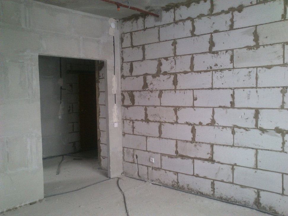

ma-masha написал : в каких местах квартиры у вас стеночки из пеноблоков?
в моей личной - ни в какой :) Вот из недавнего, перед нг, бюджетно под сдачу делали
там вся квартира из пеноблоков и перегородка из пазогребня (где дверь) - немного сужали проем - выкинули пазогребень справа и целиком пеноблок 75мм справа от двери вот на перегородке дверной из пазогребня - просечная сетка. в остальных местах - просто штукактурка, толщина слоя - до 3-4см
