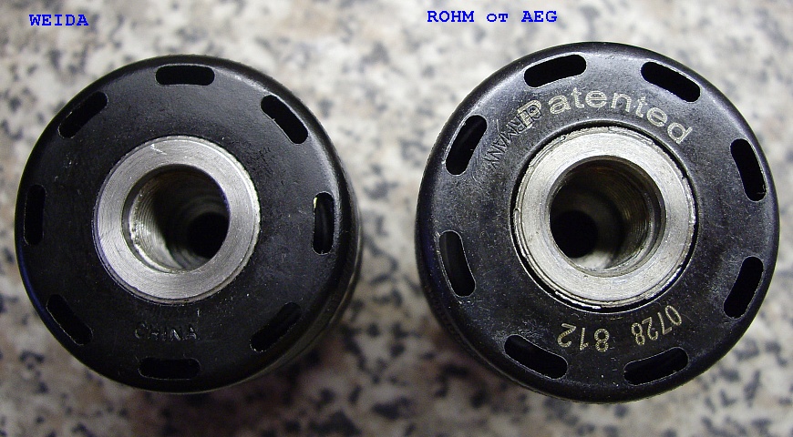

saharov27 написал : резьба как резьба, а патрон этот метабовский ставится и на другие шурики
да это понятно, что ставится. У меня наоборот Метабовский патрончик до 6,5 мм стоит где ни попадя. Резьба нормальная, длинная, после неё явный уступчик. Так что: либо вал в дно патрона упирается, либо патрон — в уступ на вале.

n-p-n написал : Резьба нормальная, длинная, после неё явный уступчик. Так что: либо вал в дно патрона упирается, либо патрон — в уступ на вале.
Фокус не в уступах, резьба вообще нарезана не до конца вала. Вот закручиваю патрон вручную на сверлении, так же легко откручиваю, на реверсе. Но, после сверления большим чем Ф8 диаметром, патрон можно свернуть только ключиком на 19. Проверено и с родном патроном и с зубриком. у шурика банально мощи не хватает отвернуть обратно патрон.

n-p-n написал : saharov27, вы бы резьбу крупно сфотали, а не патрон Зубр.
Так немного лучше

saharov27 написал : после сверления большим чем Ф8 диаметром
ну докручивается, это не номер. У меня этот патрон будет слетать, если на 2-й скорости побаловаться тормозом выбега, что я всегда и делаю.
saharov27 написал : Фокус не в уступах, резьба вообще нарезана не до конца вала
а зачем до конца-то? У патрона резьба тоже не с краю начинается... Там проточка, обычно:
Но думаю, что упирается наоборот торец шпинделя в дно патрона.
