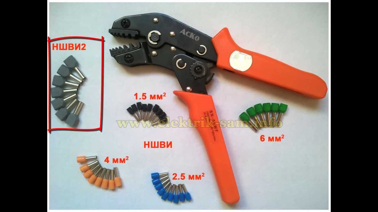

Ох, как тему оживил) Насчет обжимки "по месту" - мне кажется обжимка вот такими клещами (т.е. не в квадрат), даст лучше качество контакта, чем обжимка незажатой гильзы в автомате, так как автомат я, наверное, не затяну так сильно.
А клещами получается широкий плоский контакт, который скорее всего уже не подсядет, и хорошо зажимается в автомате, практически как контакт гребенки.

ash написал : мне кажется обжимка вот такими клещами (т.е. не в квадрат)
Капец, а это клещи не для НКИ/НВИ и подобных наконечников? Пробовал таким НШВИ прессовать - бывало штырь рвало и я бросил это дело. Вот нормальные клещи для НШВИ - пользовался вейдмюллером, может и дешевле аналоги есть: http://www.opttools.ru/catalog/product/57946/

Wernand написал : Капец, а это клещи не для НКИ/НВИ и подобных наконечников? Пробовал таким НШВИ прессовать - бывало штырь рвало и я бросил это дело. Вот нормальные клещи для НШВИ - пользовался вейдмюллером, может и дешевле аналоги есть: http://www.opttools.ru/catalog/product/57946/
Ну у меня не такие наконечники как на фото, без пластикового изолятора, ничего не рвет, на вид весьма неплохо получается, попробую вечером фото скинуть.

Еще по поводу обжимки "на месте": Такие клещи:
Вот такая гильза на 6мм[SUP]2[/SUP]:
Вот так обжатый:
Винтом на автомате так не прижмется, как мне кажется.
В АВВ-шных автоматах с двойными клеммами очень хорошо фиксируется в плоской клемме.

ash написал : Такие клещи:Вот такая гильза
А как называются эти клещи? У меня вкралось сомнение насчёт того, что эти клещи подходят к этим гильзам. Цветные точки и форма обжатия как бы намекают, что клещи для других наконечников. Хочется проверить по каталогу.
