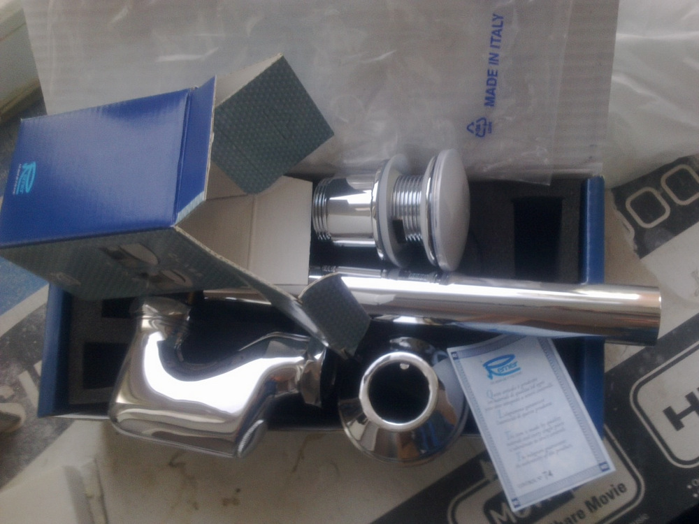

  1. Или та пластиковая втулка остаётся, к ней докупить только выпуск?

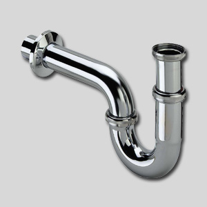

Prophet45 написал : очень быстро засоряется, шляпка плохо пропускает воду
Отрегулируйте шляпку винтом снизу шляпки. Сифон замените на трубный, если позволяет место:

Prophet45 написал : ни автоматический донный клапан мне не нужны, мне главное чтобы вода быстро уходила.
Выпуск то нужен с переливом все равно. И шляпкой.
Prophet45 написал : Выпуск - это что?
Это все что не сифон на фото. С шляпкой.
Шляпка то нужна, судя по всему?
Prophet45 написал : Сейчас выкручиваю шляпку, вода улетает в считанные секунды, с ней по несколько минут.
Т.е совсем без шляпки Вы не хотите? Значит все дело в этой шляпке. У Ремера шляпа все время стоит и не падает, т.к прикручена, т.к механизм нажимного действия, автомат, а не как у Вас с ручным приводом.

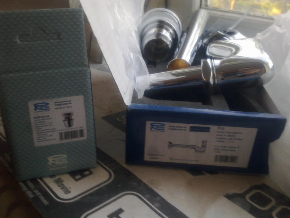

master.msk написал : Шляпка то нужна, судя по всему?
да не принципиально, если пусть и будет, то чтобы высоко стояла от уровня раковины.
Не нужна, подходит получается этот http://www.italsan.ru/products/484/. Или с этим хорошо вода уходит http://www.san-detal.ru/donnyj-klapan-s-perelivom-p-1693.html/manufacturers_id/44 ?

Prophet45, второй который очень много ставил. На раковины и бидэ. Все отлично
Prophet45 написал : подходит получается этот http://www.italsan.ru/products/484/.
Брызги не будут брызгать от воды? Попробуйте,Посмотрим что из этого выйдет.:)
