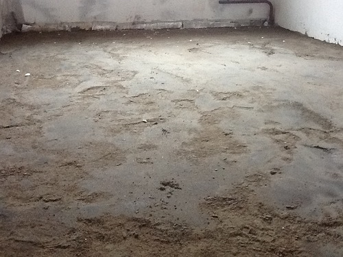

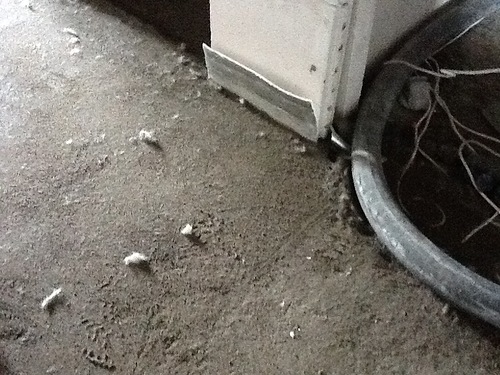

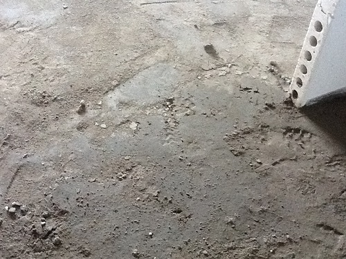

SergSB написал : Поключили насос - начали кидать песок. На 10 лопат кидали 1 лопату цемента. Приехало 40 мешков евроцемента. Уехало 28.
так с таким наглым наё...ством, любая стяжка выйде г...м. полусухая правильно сделаная на порядок качественее мокрой. тут и и спорить бесполезно.

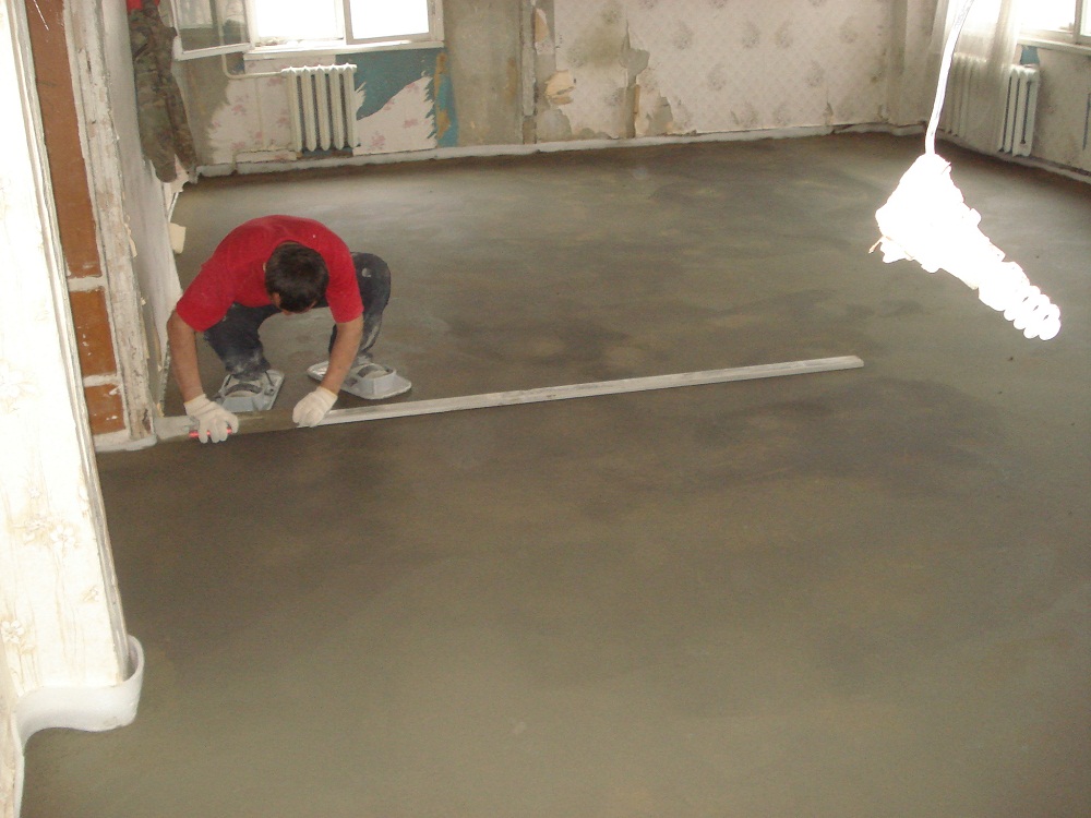

да вы вообще походу видели непонятно что в растворонасос кидается ровно мешок цемента и причем целиком а не лопатами ,воду наливают или вместе с фиброй или отдельно фибра в бочку кидается и перемешивается По качеству конечно мокрой далеко и обьем такой не разровнять даже с насоса,мы всегда экспертизу делаем так вот где должно быть м 150 получается м200 и без трещин и прочего гимора и 200м2 в день вот пожалуй и все плюсы а как делать решать вам ,мы в своем городе выезжаем от 50м2

SergSB написал : А полусухая - это почти песок уже сейчас. Который немного затерли цементом. Уже через 10-15 лет вместо стяжки будет почти настоящий песок.
SergSB, Если у вас есть отрицательный опыт, это не значит что нужно его утверждать и втирать всем. Есть конечно и те кто делает откровенную халтуру. Вы наверное такое встречали.

TARLEV написал : Вы наверное такое встречали.
офигеть !!!!! мы когда треннировались и то в 100раз лучше было(вот фото),а такое конечно стяжкой даже не назвать ,может это черновая подготовка например под пеноплекс?мы иногда так делаем ,или с керамзитом чтоб не грузить перекрытия

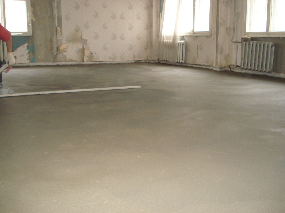

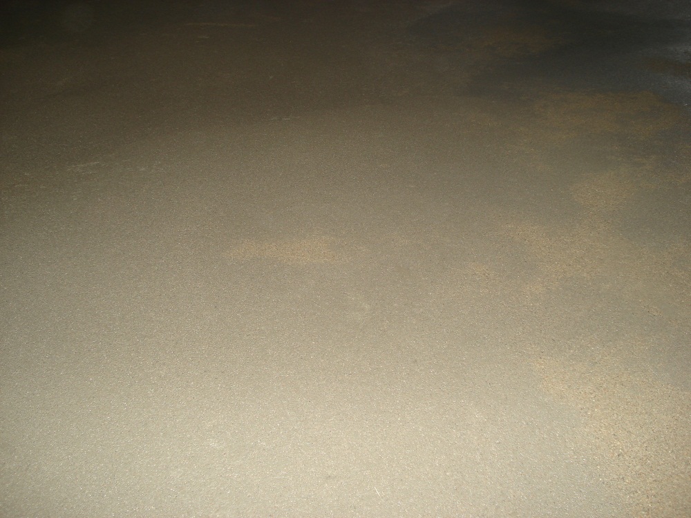

У полусухой стяжки есть два недостатка: 1) её можно сделать только механизированным способом, потому что руками справиться с этой густой-густой кашей сил не хватит. А значит - нужны объемы укладки за раз. Мне делали 60 квадратов - это минимум, на что фирма согласна выезжать. 2) со слов главного инженера фирмы нельзя полусухим способом делать высокопрочную стяжку - типа м300 и более - это уже получается плохо. У меня М200 - это максимум, что делают эти мастера. А в бильярдную мне хотелось попрочнее - я не знаю пока что будет от шаров бильярдных на полу.
Но есть и плюсы: стяжке два года - ни микротрещин, ни пыления - никаких признаков даже. Недавно зачистил стяжку от пятен шпаклевки, краски и штукатурки - шлифанул - очень ровная и твердая поверхность - готова непосредственно под линолеум.
