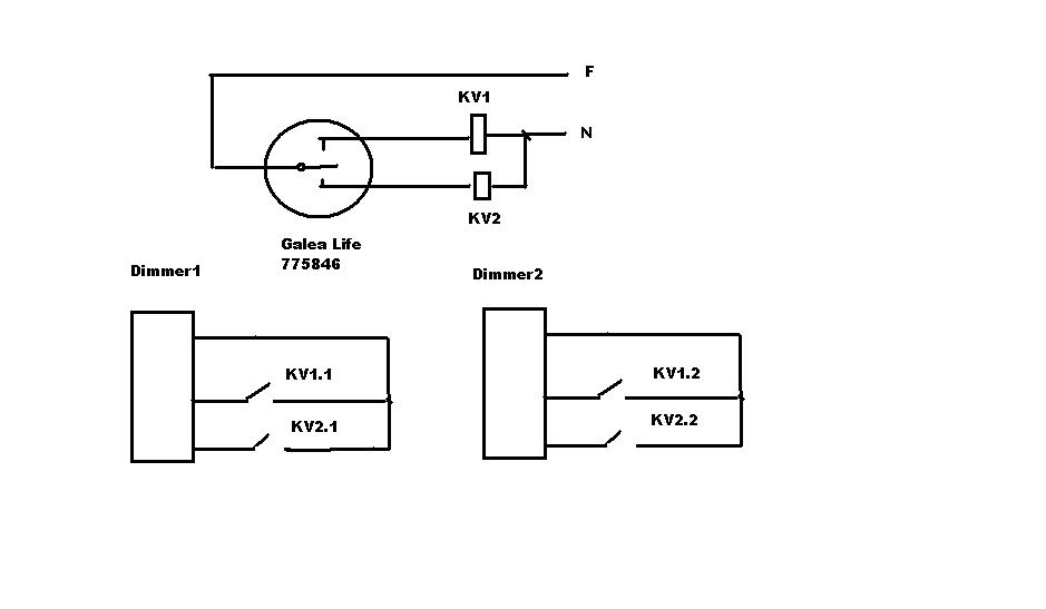

avmal написал : Если поможет, то только четыре вертикально.
если нуль и чистая фаза в коробке есть, можно двумя релюхами под выключателем из одинарнрго сделать двойной.. Тогда два вертикально..Или же релюхи возле самого диммера поставить.. Он у него как я понимаю не в монтажной коробке.. Блин, помоему от Джонсон Контрол мы что-то похожее ставили.. Только ж такого в рознице не найти ИМХО.. Подрядчик был представителем этой фирмы и толкал ихнейонные технологии в массы.. А два диммера на одну кнопку повесить нельзя ??
04.11.2012 в 17:18:41
4eh написал : если нуль и чистая фаза в коробке есть, можно двумя релюхами под выключателем из одинарнрго сделать двойной.. Тогда два вертикально..
Попробуйте нарисовать схему ...
04.11.2012 в 19:09:52
avmal написал : Попробуйте нарисовать схему ...
обычное размножение контактов..

"Кнопка двойная 1P (NO) + 1P (NO)" это вот
а в исполнении HS4036 - это двойной модуль с двумя замыкающими контактами без фиксации, который можно собрать почти из чего угодно что вам выше перечисляли..вы походу сами не знаете что вам надо..
