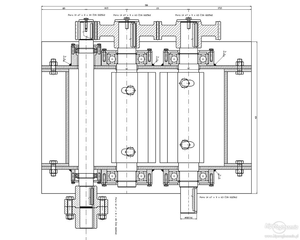

Кидай ссылки Хром переводит не плохо, искал по фоткам набрёл http://agribazar.cz/drevozpracovani/ostatni/stepkovac-spalickovac-za-traktor-novy-1022780.html цена почти 2000 зелёных:cool::eek:
Вот тоже хорош и чертёж с некоторыми размерами видео уже было.

jelezogloser,Спасибо за первый, полноценный чертёж в этой ветке.Продолжаем собирать информацию.Кстати в этом году такие станки появились в продаже у нас в Молдове.Станки чешские двух видов 1.как навеска к трактору привод ВОМ-3300$. 2.Как тележка с приводом от бензомотора- 4500$ За такие деньги можно легко изготовить 4-5 шт если даже всё прийдётся покупать.:yu

Может кому пригодятся чертежи измельчителя с шестью ножами .

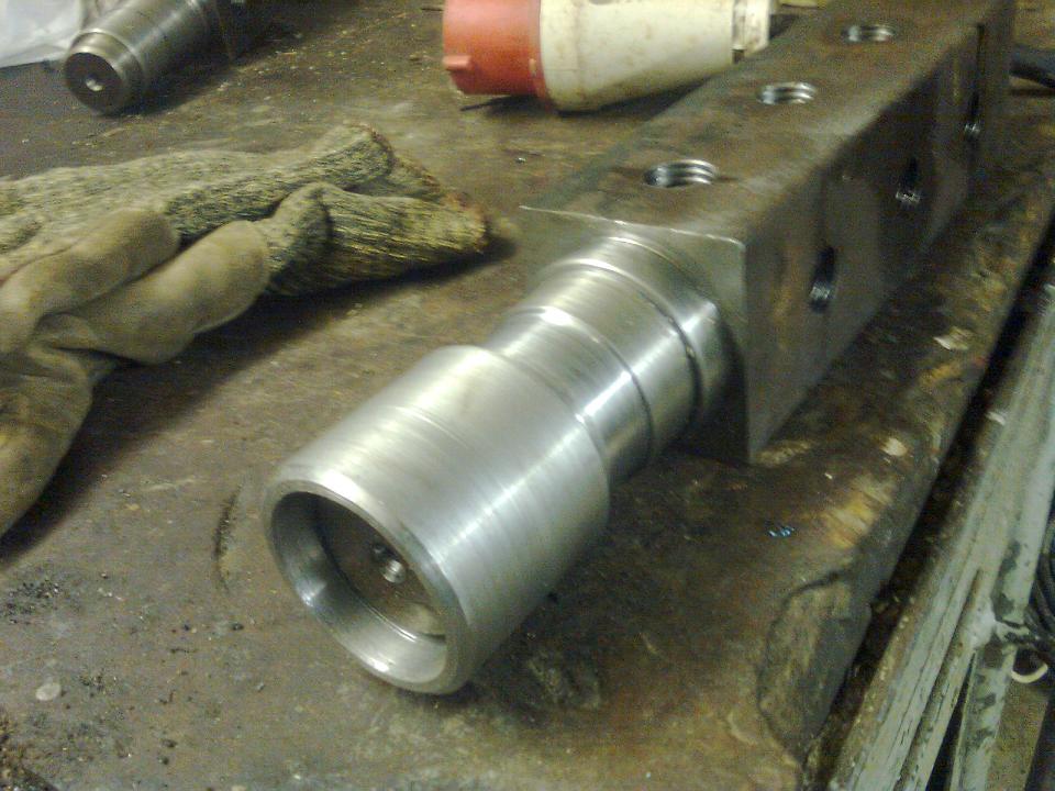

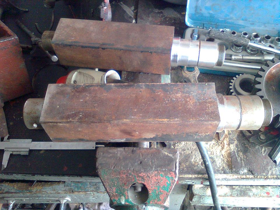

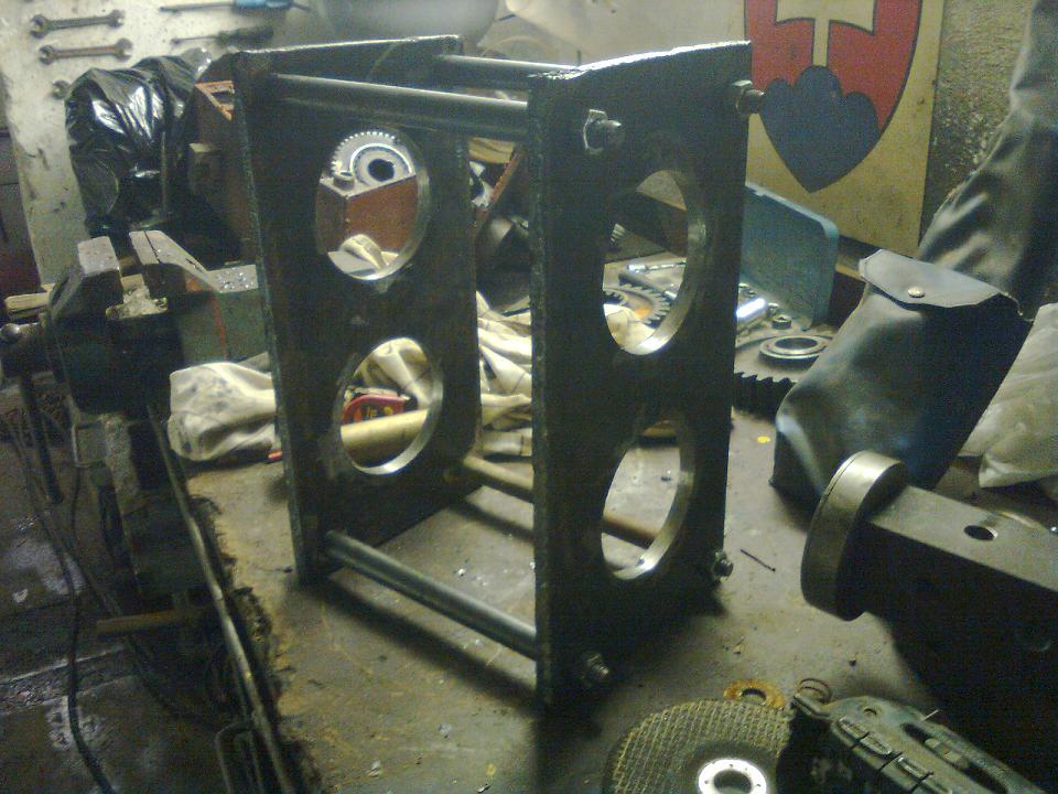

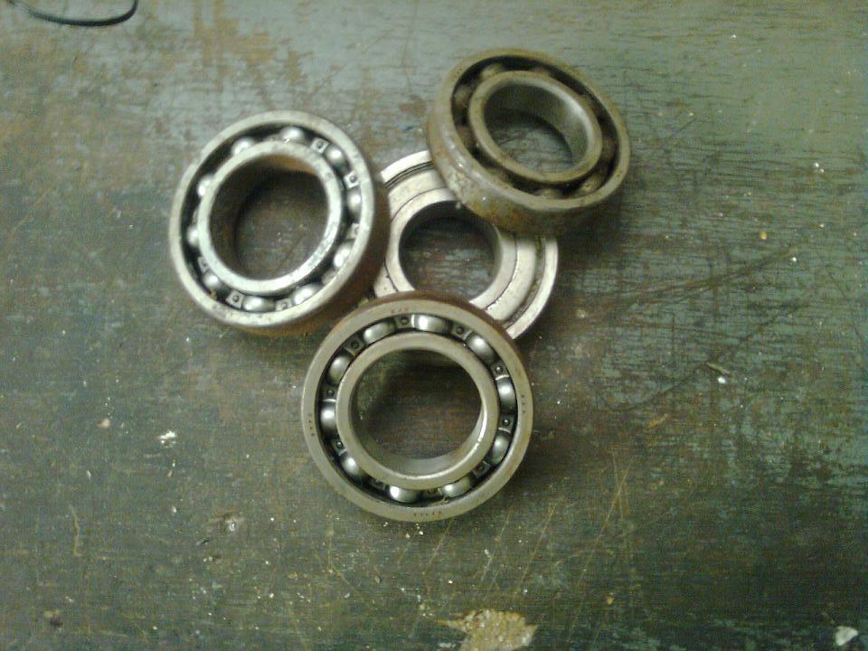

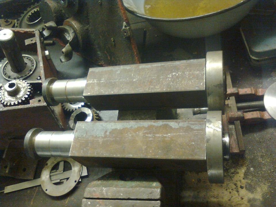

27.01.2013 в 02:25:05
немного из того что осталось прежде чем полетела ОС:(
