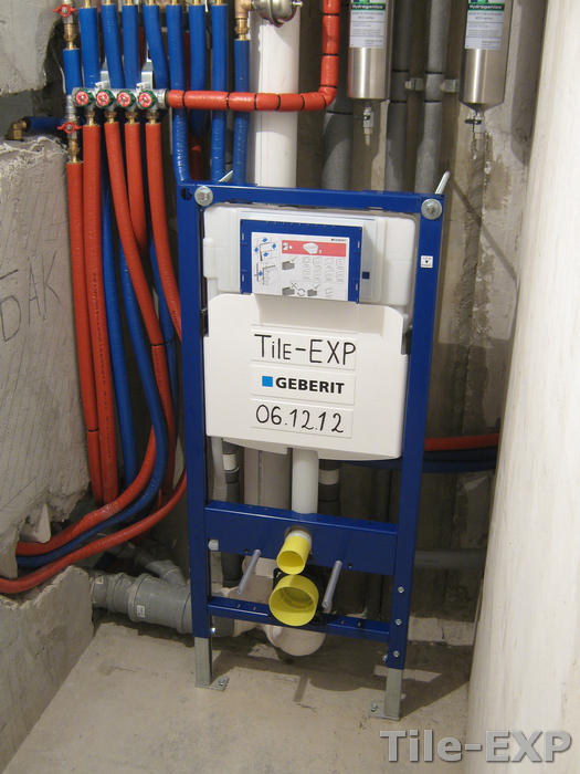

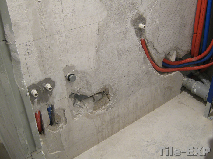

в общем... как задолбала наивность пешиходов...
по сути..
Tile_EXP написал : 1) Если это под раковину, то где слив?
в стенке сантех.шкафа..
Tile_EXP написал : 2) ГВС перепутано с ХВС, но это не сильно важно в данном случае, хотя показывает эстетику монтажа...
да ..)) розетки местами поминяем если что..благо до раковены замуровывать не планироавли..оринтеровочно так ..а там посмотрим..долго объеснять..
Герман написал : Очень надеюсь, что эти небольшие огрехи будут исправлены в ближайшее время
Герман, о каких огрехах речь?)
сансэй
сансэй
Регистрация: 13.01.2008
Сообщений: 7420
28.12.2012 в 03:56:30
EV.SA написал : Вот из таких мелочей складывается общее представление о работе.
EV.SA написал : А слабо трубы полностью спрятать ?Ремонт еще далек от завершения и гофра просто бы выполняла защитную функцию ,на всякий.Это не тот момент в работе ,на который уходит уйма времени
на какой всякий? что за бред?
28.12.2012 в 07:26:35
сансэй написал : долго объеснять..
Вы наверное имеете ввиду того узбека о котором писали до исправления? ))) Который не сантехник ни разу? ))) Исполнитель важен, да...

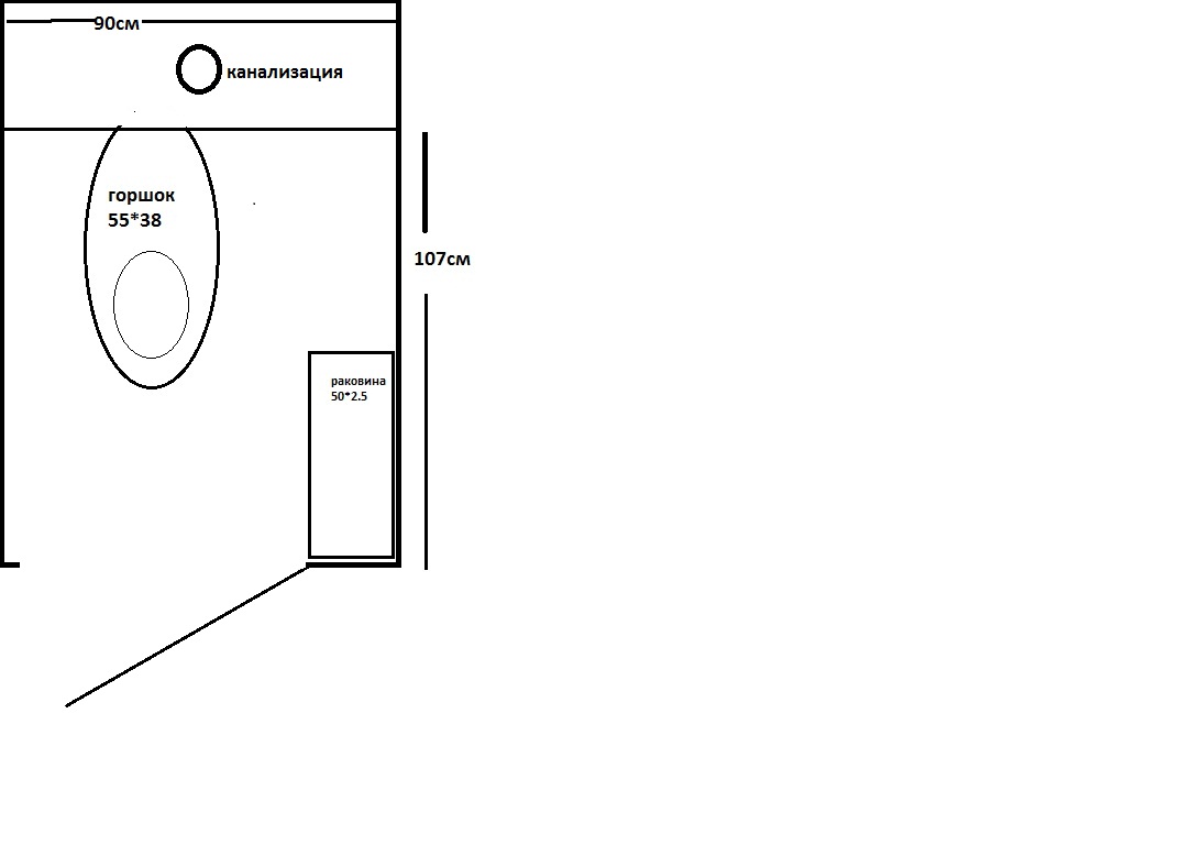

Не могу подобрать маленькую раковинув туалет... Купил Делафон с размерами 22.5*50 (Г*Ш). Но она пожалуй будет великовата- идет вдоль почти всего горшка. Я рассчитывал что горшок будет поближе к стояку и что раковина хорошо станет. Ширина туалета сейчас 93 см, после плитки будет примерно 90 см, горшок 55*38. Т.е. по бокам от горшка остается примерно по 25 см. Может взять угловую, но они минимум 30*30,а вот размерчик 26*26 не видел нигде. Что посоветуете?

Герман, унитаз надо сместить в сторону от раковины. По центру 40 до стены достаточно, даже можно 36-37

2master.msk Cпасибо большое за помощь! Поясните, пжл, вашу мысль по смещению унитаза.Правильно ли я понял, что можно вправо немного сместить горшок, не обязательно по центру его размещать? Трубы стояка могут немножко мешать. У меня не унитаз, а инсталляция для подвесного унитаза Grohe 38827. ЕЕ размеры 50*113. Горшок JACOB DELAFON PRESQUILE E1466, его размеры 55*38, у стены где крепеж 28 см. Наверное, горшок почти стандартный. ПО размерам раковины. ВСЕ раковины перелопатил на рынке и в ОБИ, с интернетом. Сечас Куплена 50*22.5, минимум можно взять 40*30 Lyra Jika или др. производитель 40*26. Меньше этих размеров в природе не бывает. РАЗМЕРЫ туалета 93*107 см(если бы не смещали стену стояка то было бы 93*115)и на плитку по ширине уйдет примерно 3 см, т.е. ширина будет 90 см

Обычно раковину делают максимально близко к двери и центр горшока от стен не менее 35 см. Учитывая что с одной стороны туалета будет раковина, то следует сместить унитаз от центра немного к противоположной стене. Дверь следовало смещать в сторону смещения унитаза - освобождая место под раковину. Вот с моего последнего объекта:

2Tile_EXP Огромное спасибо за помощь! Очень красиво у вас получилось:clapping:clapping:clapping! Штробы еще не замазали, поэтому, надесь, так переделать РЕАЛЬНО. ТОРОПИТЬСЯ уже некуда. Оказывается без ванны в квартире можно жить и не один месяц!!:eek::eek: Хотя, конечно, не очень удобно и комфортно. Только стену из ПГП надо будет наращивать с левой стороны, и максимально перемещать дверь вправо. Сейчас ширина стены слева 10 см, справа 14 см. Буду делать, соответственно cлева ~ 21 см (или даже 22,5- под имеющуюся сейчас раковину- или все же возьму мЕньшую по размерам), и справа 3 см. И Еще по 1.5 см съест плитка... Но все равно этот вариант ЯВНО интереснее и правильнее моего дилетантского!!!:):) И за наводочку по раковинам спасибо. Хотя, примерно такого размера в ОБИ наблюдаются. У меня все же "уже":)- всего 22.5 см!! Тока с длиной немного перебор- 50см...

:)2Tile_EXP Огромное спасибо за помощь! Важное дополнение. В том случае, если сместить инсталляцию вправо будет мешать стояк,то можно сместить ее влево. А раковину разместить справа в уголке у двери. Только штробить по ротбанду в этом случае придется под подводку и канализацию заново около 1 м. НО, после всего "пережитого", это не пугает. Делать то ремонт надо. И делать так, чтобы нравилось, и было удобно и практично!:)
2EV.SA Вот нарисовал быстро в Paint (MS Visio никак не установлю на комп). ВРОДЕ все понятно. Сейчас немного не так. Так наверное лучше будет. Только посмотреть, если стояка трубы не будут мешать, то можно будет вправо смещать унитаз:). Оцените, пжл
