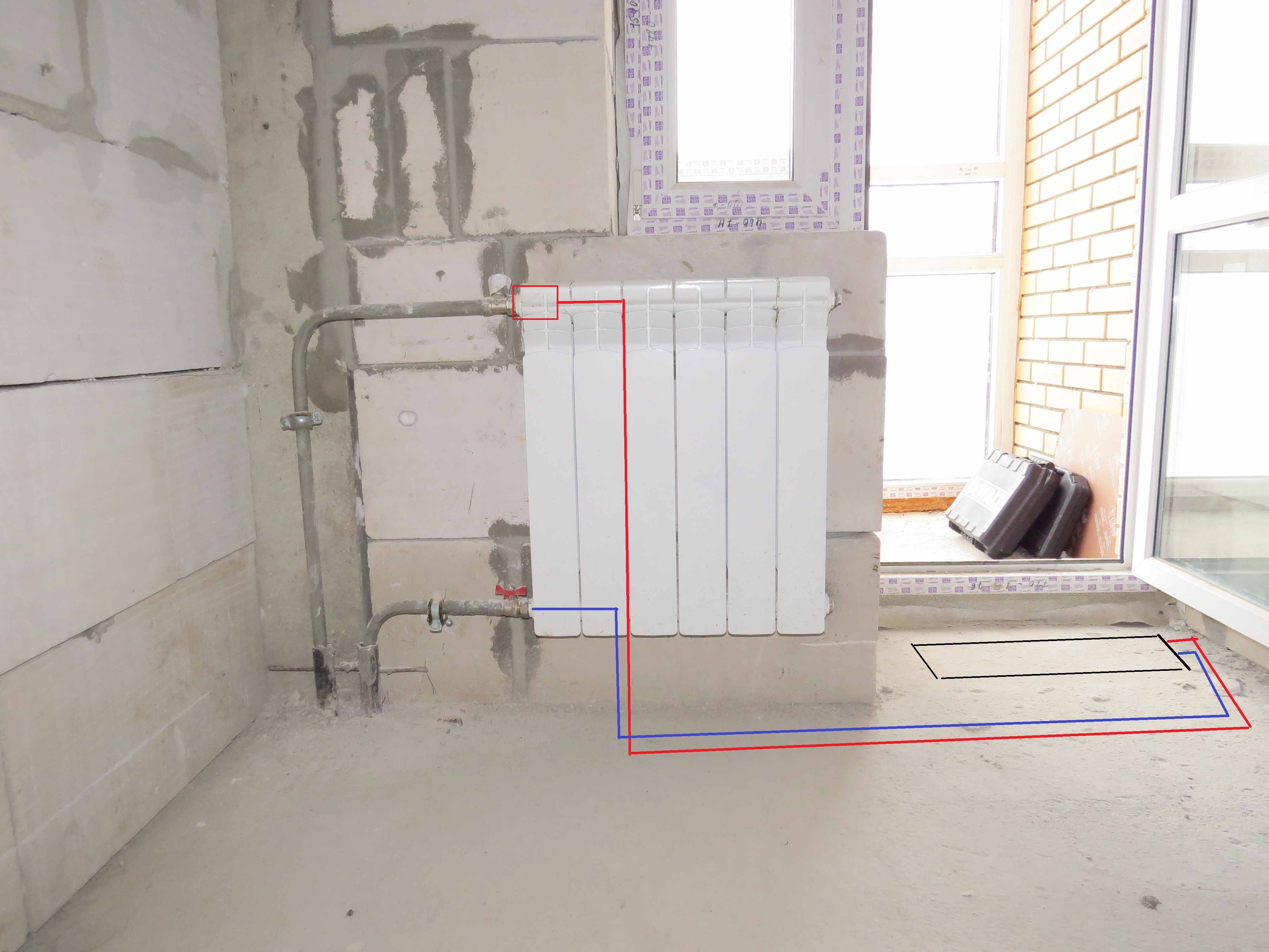

Don4es написал: Не очень понял про 16 трубу. Почему её нельзя ставить, если все трубы и вентили 1/2?
Это не ко мне. Имеет смысл расположить конвектор так, чтобы стояки вошли и закончились в его коробке. И над стояком-обраткой поставьте воздушник, но ручной. Автоматические текут со временем...или сразу. В идеале обрезать стояки коротко и нарезать на них резьбу. Нужно помнить, что стояки расширяются от нагрева и потянут за собой всё, что к ним подключено. Используйте трубы Rautitan Pink для подключения стояков к конвектору. Они мягче и легче изогнуться

cineman, про ручной понял. Буду ставить именно такой, спасибо за совет. Запутался с местом установки воздухоотводчика. У меня высоко задрана труба подачи, подозрение, что в этом месте будет система воздушиться. Обратка же, получается, нижняя труба. Ставить на 2 трубы? Схема подключения конвектора на фото.
Можно ли Пинк заменить на Штабиль? Я его планирую для сантехники использовать. Его, к сожалению, только по 100 м продают, останется много, думал и на батарею его же пустить.

cineman написал: Это двухтрубка с ручной балансировкой.
Ясно
Можно на двухтрубке
cineman написал: воздушник, но ручной
Тот же маевский
cineman написал: В идеале обрезать стояки коротко и нарезать на них резьбу.
верхнюю трубу укоротить до нижней
Don4es написал: Ставить на 2 трубы?
На две, в верхних точках, где отмечено красным квадратом выгоняться воздух будет.
